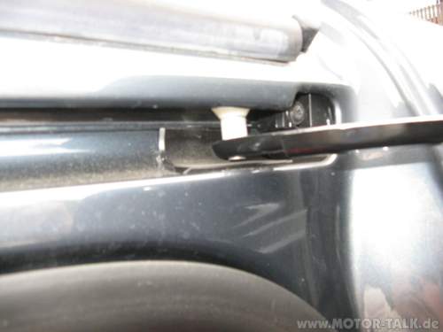

Mir würde noch die obere Schiebetürführung einfallen.
Da sitzt ganz vorne drin auch ein Plastikproppen.
Hier war das auch schonmal Thema.
Wenn der Wagen leicht bergab steht kann sich da Wasser sammeln.
Irgendwann drückt´s dann rein.

Dann würde mir noch der Anschlagpuffer der Schiebetür einfallen.
Vorhanden?
Richtig drin?
Die Verkleidung ist mit der Seitenverkleidung des Kofferraumes ein Stück.
Oben wo die Ablage aufliegt sind 2 Torxschrauben.
Der Rest ist nur geklipst.
Behutsam abracken also. 😛
Vorher muss die Trittleiste hinten quer im Kofferraum raus.
Da sind so etwa vier Schrauben (der Halteösen) und der Rest wieder nur geklipst.
Viel Erfolg!

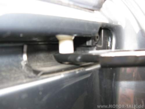

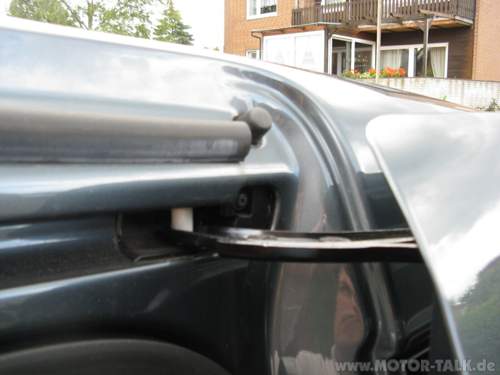

Ich habe mir das Foto auf der Antwort mal angesehen unf festgestellt, daß sich auf dem Foto mehr Dichtungen befinden als bei unserem Auto. Bild siehe unten. Hat sich da mal was an der Konstruktion geändert oder fehlt da einfach eine Dichtung?
Auf dem zweiten Bild ist ein schwarzes Element zu sehen, gibt es darunter evtl. eine Durchführung nach innen?

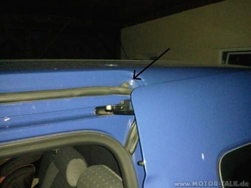

Auf höhe der Gurtrolle liegt auch das
Schließelement der mittleren hinteren Schiene (Bild 4) geht es dahinter auch noch weiter rein?
Kann es sein, daß die komplett umlaufende Dichtung nicht fest genug anliegt. Ich habe zwar keine Wasserspuren in dem Bereich gesehen, aber vielleicht kommt ja da was durch. Allerdings müsste dann ja auch der weitere Innenraum unten nass sein.

... an der Dichtung fehlt nichts, bis Mj. 2006 war sie so wie auf dem Bild obern, seit Mj. 2007 sieht es so aus wie auf dem Bild unten..
