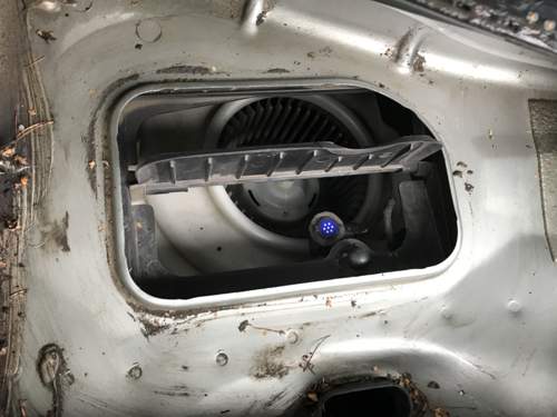

ich habe seit 1 Woche massiven Wassereinbruch der im Fußraum Beifahrerseite landet. Bei stehendem Fahrzeug und Regen habe ich in kurzer Zeit einen guten Zentimeter klares Wasser stehen.
Ich habe Teppich, Handschuhfach und Abdeckungen drum herum entfernt. Es kommt von rechts oben und tropft am Lüftungsgerät ab. Der Entwässerungsschlauch der Lüftung ist frei und dichtet. Der Innenraumfilter ist trocken. Schiebedachentwässerung und Schlauch am Wasserkasten sind frei. Ich habe von der Ansaugklappe (siehe Foto) den Rand entfernt um besser zu sehen, und habe festgestellt das der Ventilator oben mit einer Art Schaum an die Karosserie dichtet, und dieser ist klatschnass? ist das überhaupt eine Dichtung? kann es da durchlaufen? Wie baut man die Lüftung aus?
Am Ablauf Wasserkasten ist ja ein Stutzen dran...der ist aber Größer als das Ablauf in der Karrosserie , und das Wasser läuft daher zur Hälfte in den Wasserkasten... ist das so oder fehlt da was (siehe auch Bild)

Über dem Lüfter müsste doch eine Plastikabdeckung sein. Die schirmt das Regenwasser ab.
Ja, den hab ich zur besseren Sicht abgenommen (hatte es oben Rand genannt).
Ja, die Dichtung an der Unterkante der Scheibe ist in Ordnung, wenn auch nur lose draufgesteckt und etwas dreckig. Es sieht eigentlich genauso aus wie bei Kai.
Wenn es in den Ventilator läuft , macht das ja eigentlich nichts , dafür ist ja der Ablauf unten dran.
Und da kommt nichts raus.(hatte den Ablauf in ein Glas laufen lassen. es muss also woanders reinkommen.
in jedem Fall die Dichtung an der Unterseite der Scheibe neu abdichten, denn da kam es bei mir durch und ist ja auch plausibel. Ich bin wochenlang mit naktem Beifahrer fussraum gefahren um zu lokalisieren. Ich habe die Lippe an der Unterseite der Scheibe neu abgedichtet und rund um das gebläsegehäuse und seit dem ist alles trocken. Bei mir war die unter Dichtung an der Scheibe auch nur lose und das hatte ich auch komplett unterschätzt. Also alles wird gut, danach ist trocken. Gute Fahrt weiterhin

Seit ich über den Lufteinlass zum Lüfter im Motorraum einen aufgeschnittenen Kunststoffbehälter übergesetzt habe, habe ich auch im stärksten Regen meine Ruhe.
Beim XC90 gibt es eine Abdeckung, habe ich mir besorgt, passt aber nicht richtig weil nicht vorgesehen, werde ich einkleben müssen, aber bisher reicht es mit dem Kanister.
