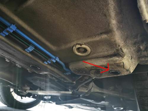

ich hatte die Tage TÜV-Termin und wurde darauf hingewiesen, das einige meiner Unterboden-Gummistopfen fehlen. Die habe ich mir jetzt nachbestellt und bei dem einen Stopfen (siehe Bild) bin ich mir nicht sicher ob der dahin gehört oder ob es sich um einen Wasserablauf handel. Ich habe den Eindruck der muss offen bleiben.
Könnt Ihr mir helfen?
VG Tom und ein schönes Wochenende! 🙂

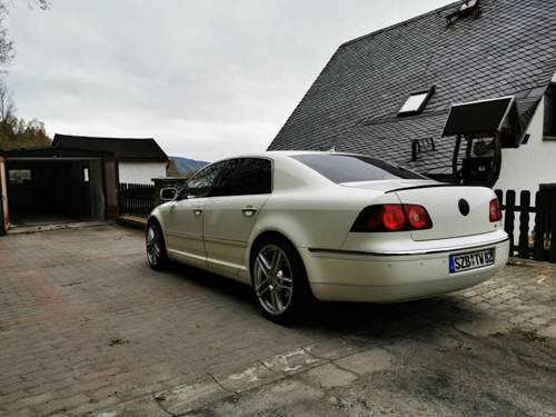

Prima und auch das er wieder Tüv hat..
Aber: Hast Du das Heckemblem entfernt und dort auch einen Stopfen reingemacht? Da gehört keiner hin ... und ist Dir ein Ast auf die Kofferraumklappe gefallen?
Ich weiss Geschmäcker sind verschieden, aber das ist ein Phaeton..

2. Bild Nr 11 sollte das sein?

Also wenn ich das jetzt richtig erkannt habe dann ist das schon korrekt so wie ich das jetzt gemacht habe. Vielleicht hat ja irgendwann mal jemand Zeit und kann einfach mal bei seinem Fahrzeug schauen ob an dieser Stelle ein Stopfen drin ist oder nicht.
Vg Thomas
Der Stopfen ist korrekt und gehört dahin.
Soweit ich weiß führen die einzigen Wasserabläufe (nämlich die des Schiebedachs) nach Vorne in den Wasserkasten und hinten in das Radhaus, und nur auf der linken Seite.

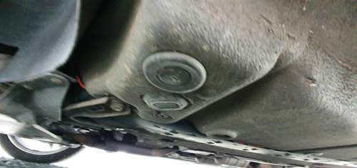

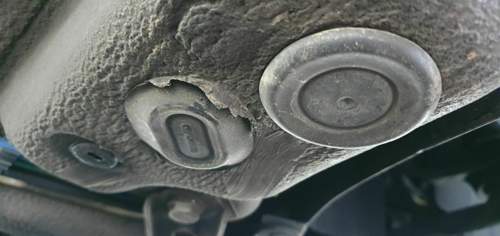

Bei mir sieht es auf beiden Seiten so aus
20200425
20200425
@sachs2 schrieb am 25. April 2020 um 16:36:21 Uhr:
So ist es richtig!
... ist kein Wasserablauf.
Beim aufbocken mit Hebebühne aufpassen dass man den Stöpsel nicht eindrückt, bzw ihn danach wieder raus zieht.
Gruss
Gerhard
