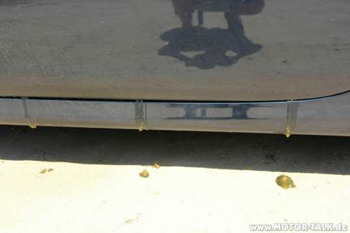

Das sind die Öffnungen, durch die bei mir bei Hitze das Mike-Sanders-Fett entweicht
Img-1512
hallo MX5007. Das ist gut so! Dann ist das reichlich drin.
Ich weiß, da wurde ordentliche Arbeit geliefert;)
Nur, bis man das das erste Mal feststellt, hat man sich beim Ein- und Aussteigen vielleicht schon ordentlich die Klamotten versaut...:p
....noch ein paar heiße Tage und dann hat die Sauerei ein Ende ....

Ja, dass die Löcher frei sind ist schon mal ein guter Erfolg. Mein MX-5 ist das Sondermodell Kaminari, das nur kurz 2011 gebaut wurde. Er hat erst 16500km drauf gehabt, als ich ihn vor 5 Wochen gekauft hab. Und er sieht vom Rost her sehr gut aus, da er fast nur im Sommer bei schönem Wetter gefahren wurde. Als "Zuckerl" hat mir der Händler beim Kauf noch eine Unterboden- und Hohlraumversiegelung spendiert. Ich hoffe er ist auch in die Türen reingekommen. Zumindest ist aber nicht so viel drin, dass es raustropft, wie auf Ostis Bildern.
Wie ihr schon geschrieben habt, was oben reinläuft muss unten raus. Und dass die Gummis an den Fenstern nie ganz dicht machen ist auch klar. Aber wie auch schon angemerkt, die Menge ist mir unheimlich. Falls es die nächsten Tage wieder trockener wird, werde ich mit der Gießkanne noch an ein paar andere Stellen rangehen und schaun wie es sich verhält. Ich halte euch wieder auf dem Laufenden.
