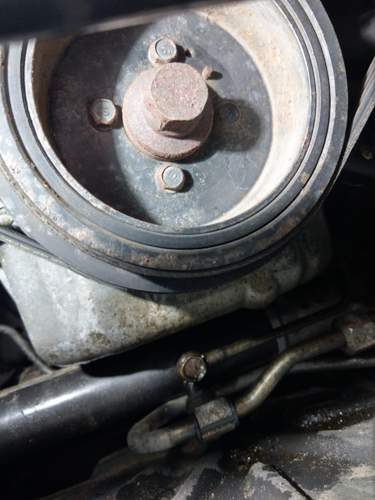

Hab Festgestellt das der Motor auch etwas an Ölverlust leidet.Nockenwellendichtringe und Kurbelwellendichtring sind defekt.Im Zuge von Steuerriemenwechsel will ich die Dichtringe gleich mittauschen.Ist das sehr aufwendig oder kompliziert?

Schau auf die Riemenscheibe der Kurbelwelle. Hat die 8 oder 4 Längsschlitze.
Wenn sie 4 hat und die kleine Schraube mach zum Zahnriemenwechsel nur die 4 kleinen Schrauben auf welche die Scheibe auf dem Träger halten.
Dann kannst du die Riemenscheibe abnehmen. Die Zentralschraube NICHT anfassen wenn du die 4 Schlitze hast. Nicht mal den Motor hier durchdrehen um ihn auf OT zu stellen. Mach NICHTS!!! an dieser Schraube!!!!!

Hast du die 8 schlitzige Riemenscheibe hast du kein Problem.
Verwende aber auch hier immer neue Teile und achte auf Sauberkeit.
Die Dichtringe alle wechseln ist kein Problem. Tausche aber den Ring am Drehwinkelgeber auch aus. Der ist mit Sicherheit auch undicht.

Beim NB gibt es keine Kurbelwellenriemenscheibe mit vier Schlitzen! Bitte die Kirche im Dorf lassen... 🙂
@TE, diese gab es nur bei den allerersten NA, die bis etwa Anfang 90 gebaut (!) wurden und etwas mehr Sorgfalt und Kenntnis beim ZR-Wechsel brauchen.

Also kann die große Schraube doch ab,und das Antriebsrad vom Zahnriemen ist fest mit der Kurbelwelle verbunden?
Die darf bedenkenlos gelöst werden, weil das von @Balu1 angesprochene Problem mit der Verbindung (KW-Riemenscheibe/Anzugsdrehmoment/zu kleiner Wellenkeil) beim NB nicht existent ist.
Gut,ich stelle eh vorher die Nockenwellen auf Position und schaue wie der erste Zylinder steht.Sollte Antriebsrad doch abfallen,hab ich wenigstens eine Orientierung.
Foto von der Riemenscheibe
