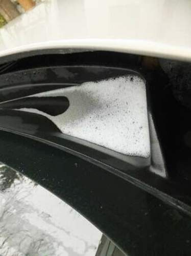

Hallo Freunde,
ich habe eine Frage: nach dem Autowaschen bleibt bei mir in der "Wanne" vor dem rechten Scheibenwischer immer Wasser stehen. Ist das bei euch auch so oder ist bei mir etwas verstopft?

1. Nein und 2. ja. Haben sich bestimmt vom Herbst Blätter und Schmutz im Ablauf festgesetzt, ohne das ich jetzt nähere Angaben zur "Anatomie" des Ablaufs machen könnte. 😉
Im Zweifelsfall soll der 🙂 mal nachschauen. Das Wasser muss einwandfrei ablaufen können.

Danke für die Info. Also Laub oder anderen Schmutz konnte ich nicht feststellen (sieht man auch am Foto), aber dass es so nicht stimmen kann, habe ich mir gedacht. Muss ich mir halt anschauen lassen.
Servus, 2 Fragen, könnte es sein das es nur Schaum alleine ist?
.. weil nämlich dieser Abfluss nur ca. 10cm lang ist und dann frei in den großen Kasten mit Gitter und einen Abflussloch von ca. 4cm mündet, für mich eindeutig Schaum..
.. sollte trotzdem was drinnen stecken, dann einfach mit einen Kabelbinder oder Draht durchfahren..
Hast du schon mal reines Wasser reingeleert?
Hatte ich auch schon auf der rechten Seite. Hab es mit einem Stöckchen freigemacht. Ist seit dem auch nicht wieder aufgetreten. Bei der Gelegenheit habe ich mal nachgesehen, wie viele der Abflusslöcher es gibt. Glaube es waren 4Stck. Komisch oder Zufall immer rechts.

Hallo, ist nicht tragisch, es kann überhaupt nichts passieren, der Hauptablauf auf beiden Seite geht ins Freie, also zwischen Motor und Spritzwand, nicht durchs Wageninnere..
.. auch wenn alle 4 Löcher verstopft sind, läuft das Wasser von der Scheibe durch die großen Löcher der Scheibenwischer Gelenke, darum bleibt links auch kein Wasser stehen..
.. die kleinen Abflüsse gehen nur durch den Kunststoffabschluss der Scheibe, dann in den großen "Wasserkasten", ein Kugelschreiber reicht wenn sie zu sind..
