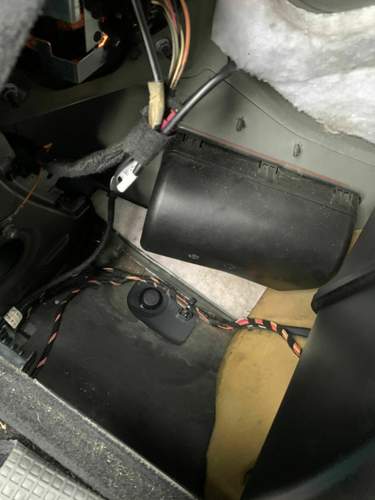

Ich habe ja gehört das Wasserlecks im Kofferraumbereich hier keine Seltenheit sind jedoch weiß ich nicht wo das Wasser eintritt weil die Heckleuchten ja funktionieren und sich trotzdem manchmal eine große Pfütze bildet. Beide seiten ganz unten. Sicherungen scheinen jedoch ok zu sein.

Pass auf Dein Steuergerät auf, das liegt dann voll im Wasser. Man kann es lösen und hochbinden. Bei mir ist schon seit Jahren Wasser drin

Bei mir kam etwas direkt aus den Heckleuchten, ich glaube aber auch, dass es noch ein anderes Leck gibt, in den Heckleuchten sind innen Öffnungen, da kam bei mit Wasser raus.
Normalerweise sind es die Dichtungen zwischen Heckleuchte und Karosserie. Das wurde hier aber schon tausend Mal besprochen.

Hab dann über die Gummitülle unten das Wasser ablaufen lassen, recht ist auch so eine. Mit dem Finger etwas an einer Seite zusammen drücken, dann läufts ab.
Seit dem wechsel der Rückleuchten Dichtungen war noch 2 mal etwas Wasser drin und jetzt schon länger nichtmehr teu teu teu zumindest jetzt im Sommer . Mal sehn was im kommenden Winter passiert...
Also mal die Dichtungen tauschen und weiter beobachten, bevor das SAM absauft.

SAM hat schon paar Fehler angezeigt in der Star Diagnose 🙁
Jedoch funktioniert noch alles :/
Mein SAM gerade ausgebaut weil Feuchtigkeit drin war. Gut zu sehen die Korrosion. Zum Ende der Woche werde ich es mal reinigen und natürlich die Dichtungen erneuern.

Dann wird's höchste Zeit mal die Dichtungen der Heckleuchten zu erneuern!
@HenningFRI schrieb am 9. August 2021 um 20:07:38 Uhr:
Es gibt einige Reperatur Videos auf YouTube. Schenkt Hoffung ist jedoch Glückssache ob es am Ende wieder geht. Die Teile sind extrem teuer.

Kostete bei mir 800 Eur, das neue Sam ist jetzt in Plastikbeutel eingepackt - die Feuchtigkeit bleibt draussen. Ich kann nicht verstehen, warum Mercedes hier nicht reagiert hat und den massenhaft vorkommenden Fehler bei alle Fahrzeugen korrigiert

Mercedes hat dadurch reagiert, das sie das SAM im letzten Baujahr unter der Rücksitzbank verbaut haben. Irgendwo habe ich auch mal gelesen, dass es dafür auch einen Umbausatz geben soll. Ich weiß aber nicht mehr wo.
