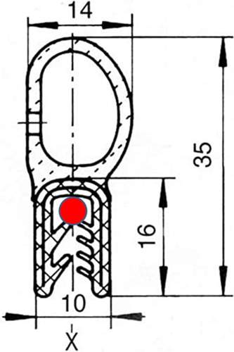

Hallo Erti3007
Probier doch mal das hier :
In die Befestigung der Dichtung (Blechfalz ) oben ein Stück 1,5mm starre oder
flexible Kupferleitung einzulegen über die ganze Länge. (Bild) Damit bekommst
du etwas mehr Druck auf den Gummi :-))
Viel Erfolg
Dichtung

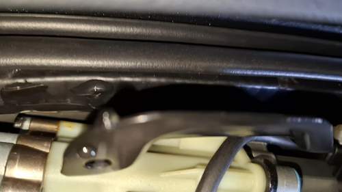

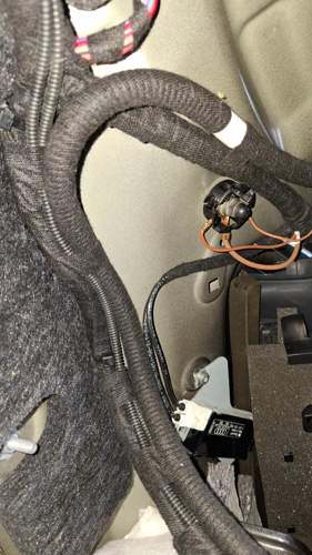

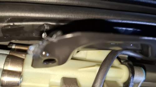

Hi Leute,
Nach zuerst entladener Batterie, -> defektem Bose Verstärker (zu hoher Ruhestrom), -> bin ich heute auf Suche nach der Herkunft des Wassereintritts gewesen.
Obwohl ich regelmäßig einen Blick in die linke Abdeckung hatte (AHK) ist mir nie Feuchtigkeit aufgefallen. Naja...
Wie gesagt, ich lag im Kofferraum und habe von außen mit Schlauch abspritzen lassen, dabei ist's halt genau auf den HiFi-Turm getropft
Der Wischwasserschlauch für die Heckklappe hat nichts zum Tropfen gebracht, macht auch einen top Eindruck.
Also lange Rede kurzer Sinn; es tropft oben ca Höhe el. Motor für Heckklappe durch die Dichtung nach Innen und sucht sich seinen Weg über die D Säule bis zum Geräteturm. Dann die Dichtung genauer angesehen und tatsächlich sitzt sie überhaupt nicht stramm an besagter Stelle. Möchte nun die komplette Dichtung erneuern.
Sind die Dichtungen der Türen und Heckklappe gleich? Ist das quasi universell einsetzbare gleiche Dichtungen in Meterware? Macht es Sinn Original zu kaufen, oder ist die Dichtung mittlerweile so universell, dass die Qualität überall gleich ist? Über Tipps würde ich mich freuen...
Bild #211479158
Bild #211479161

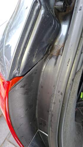

Kann man die Ecke am Rücklicht (wo die Dichtung zur Karosserie ist) separat wechseln, oder ist es ein Teil zsm mit dem Rücklicht?
Bild #211479524
Bild #211479527
Bild #211479530
Rostet das da so?
Nein, das ist kein Rost, sondern die Dichtlippe (vergammelt)

So sah es bei mir aus als meine dritte Bremsleuchte undicht war. Die Inneren sind danach auch Neu gekommen. Nur bleibe ich dabei, aus der Klappe auf den Bose Turm? Kann ich mir nicht vorstellen
Eimer Wasser nicht, aber mit Gartenschlauch alles abgespritzt

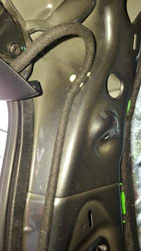

Auf den Bose Turm?
Dann ist die Leitung zum Heckwischer gebrochen.
Großes Problem bei Avant !
Dazu gab es eine Aktion bei Audi.

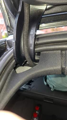

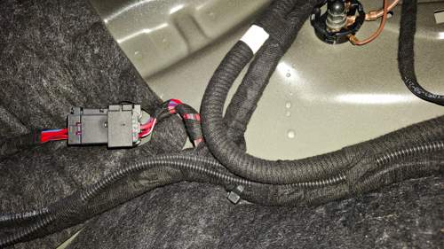

Nein, Wischwasserschlauch ist dicht... Sieht auch top aus... Siehe Fotos
Deswegen bin ich ja hier
Bild #211479842
Bild #211479845
