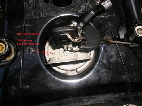

wie in meinen Bildern mit geschlossener Klappe:
Wasser kommt bestenfalls durch Hochdruckreiniger bis zum und durch das Schloss in den Tank 😛.

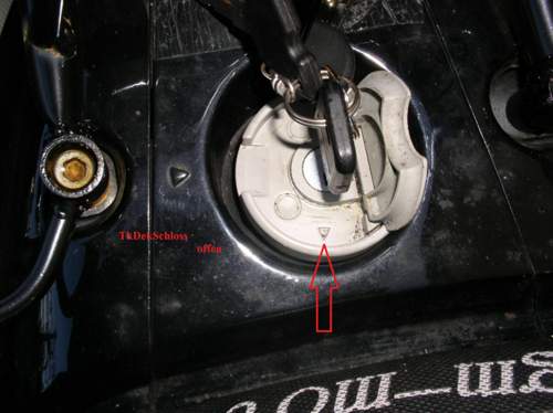

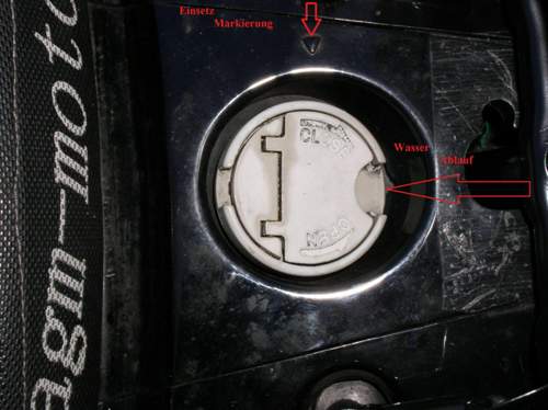

So, hier sind dann mal die Bilder.
Wo ich mich immer noch wunder ist, wie kam das Wasser auf dem Schloss da hin ?
Tankdeckel Escape 50-1
Tankdeckel Escape 50-2
Ich werde heute Mittag mal ein Bild vom Tankdeckel und dem Abfluß einsetzen.
Vor einigen Jahren hatten wir seinerzeit ebenfalls das gleiche Problem mit einem Runner , auch hier wurde die Bohrung für das Ablaufen des angesammelten Wassers veranlasst.

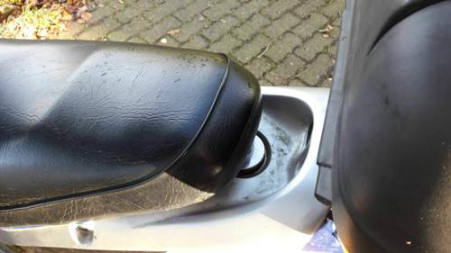

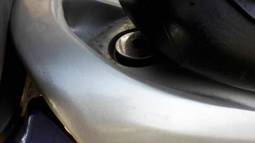

@Starrrger
@Starrrger schrieb am 27. Oktober 2017 um 13:14:49 Uhr:
Das ist nicht optimal
der Deckel ist nicht optimal bzw das Schloss zu wenig abgedeckt.
Geht die Sitzbank zu versetzen dass der Deckel ganz/komplett abgedeckt ist 😕?
Tschüss
@4-Ventiler
Nein, die Sitzbank ist fest. Also werd ich mir, auch angesichts der Tatsache das der Roller immer draußen steht, irgendeinen Schutz überlegen müssen. Ein Plastikteil oder sowas. Metall hab ich keine Möglichkeit und Plastiktüte, hey, ich wohn im Norden. Hier weht immer eine steife Briese 😁😁😁
Es könnte sich immer auch um ein reines Kondensat handeln. Das Schloß wäre dann hier die tiefste Stelle, wo sich aus Kondensat gebildete Tropfen sammeln.
Metall kühlt ja schneller aus, als bspw. der Sitz darüber/daneben; über einer sich abkühlenden Fläche kühlt auch die Umgebungsluft stärker ab, als über einer nicht so stark abkühlenden Fläche, wie bspw. den Sitz. Luft gibt bei Abkühlung Feuchtigkeit ab, wobei jeder sich in der Luftmasse befindliche Gegenstand als Kondensationskern, ohne die keine Tropfenbildung stattfindet, dienen kann.
Derartiges führt dann auch dazu, daß in der Übergangszeit bspw. dazu, daß Briefkästen aus Metall eher vereist sind, als jene aus Holz.
