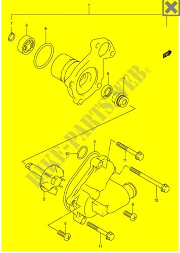

Hallo zusammen,habe folgendes Problem bei meinem Burgi.Habe neue Ölpumpe eingebaut weil der Antrieb für die Wasserpumpe abgebrochen war.Neue Dichtung für LiMa Deckel,neuen O Ring für Wasserpumpe und neu Dichtung Wasserpumpendeckel.Fülle Wasser ein und es läuft am Wasserpumpendeckel raus,genauso wie vor der Reperatur.Und auch wieder Wasser im Motoröl.Woran kann das liegen,meine Idee wäre entweder Riss im Block oder Zyl.Fussdichtung defekt.Kompression ist 9.6bar.

Ich weis ja nicht genau wie die Öl/Wasserpumpenkombination beim Burgmann aufgebaut ist aber in der Regel gibts da einen bzw zwei dicke Simmerringe, welche Öl und Wasserseite voneinander trennen/soll. Zudem wird eine Bohrung/Kanal vorhanden sein (zwischen Öl und Wasserpumpensimmerringe), aus der die Medien Wasser oder Öl (welche Seite halt undicht ist) austreten kann.
Ich denke bei der Erneuerung der Ölpumpe wird die Welle für die Wasserpumpe ja auch neu sein.
Du schreibst aber nur von Erneuerung diverser Deckeldichtungen und nicht von Erneuerung des Wasserpumpensimmerringes.
Daher vermute ich einen defekten Wasserpumpensimmerring (wenn nicht das Gehäuse hin ist).

Mach' eine Nahaufnahme des Pumpendeckels, wo der Kühlwasseraustritt erkennbar ist und stelle das Foto hier ein.
Wapu
Jepp,m.W gibts da 9 Modelle .
Teil 5 dichtet zum Öl hin ab.
Teil 6 dichtet zum Wasser hin ab.
Dschuldigung !
Teil 4 dichtet zum Wasser hin ab.

Hi Geri,
mit den Fotos im Anhang kann man sich ein besseres Bild von der Sache machen.
Gruß Wolfi

Hi Fashionbike,dein Tip mit dem Simmerring war richtig,Pumpe ist dicht.Die Fussdichtung war auch defekt,hatte Öl wie Milchkaffee im Motor,lief wie dünner Brei.Wie bekomme ich am besten die Reste davon aus dem Motor gespült?Habe auch den LiMa Deckel abgemacht und da schonmal mit Bremsenreiniger alles sauber gemacht.Jetzt geht es um das spülen im Motor.Hast du da auch einen Tip?
