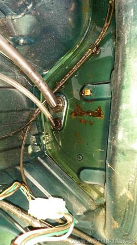

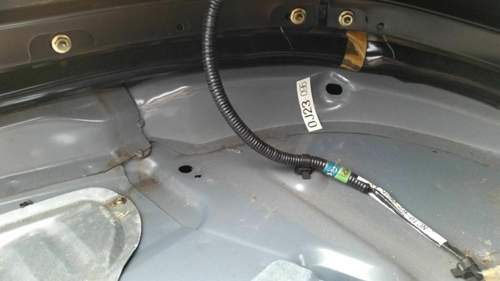

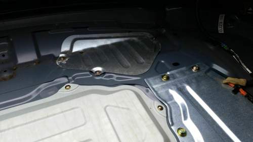

Ich wollte eigentlich nur das Reserverad aufpumpen und habe aus Neugier die innere Verkleidung abgenommen, um den Wagen nach Rost abzuchecken.
Zu meinem Erschrecken musste ich feststellen, dass sich in der linken Mulde (Fahrerseite, unter Plastikwanne) Wasser gesammelt hatte! [Bilder 1-2]

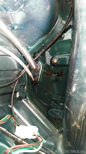

Vom Unterboden: Bilder 3-4

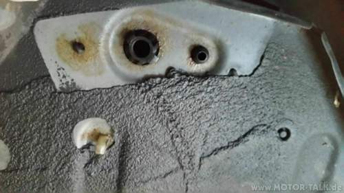

Schon die Dämmung unter dem Reserverad war feucht. Auch auf der hinteren Verkleidung waren Spritzer [Bild 5].
Ich vermute jedoch, dass sich das Wasser in der linken Mulde gesammelt hatte und erst durch die sportliche Fahrweise rübergeschwappt ist. Ansonsten hätte sich ja nur die Dämmung vollgesogen.

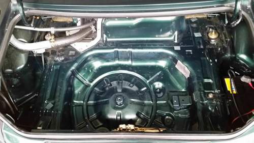

Die Batteriemulde scheint sauber zu sein [Bild 6]. Ich werde sie aber vorsichtshalber noch ausbauen und reinigen.
Das Wasser hat ist leicht ölige. Nahezu geruchslos, genauso die Dämmmatte.
Oben sieht alles sehr sauber aus (Antennenmechanik, Spritleitung, Dichtung des Kofferraumdeckels noch sehr weich).
Unten im Bereich der Scheinwerfer sieht’s gespachtelt aus – oder ist’s original? [Bild 7]
Ich habe ein Glas in den Tankdeckel gegossen, ist sauber abgeflossen.
Soll ich das Auto mal draueßn im Regen stehen lassen um die Quelle rauszufinden?
Originalfotos dort.
Hier verkleinert angehängt.
Bin gespannt auf eure Ideen.

Moin, hast du schon die Verdeckabläufe gereinigt? wer die nicht kennt beim MX, darf sich nicht über Rost und Wasser wundern. http://www.mx5.de/html/wasser_im_schweller.html
Hier mit von oben nach unten: https://www.amazon.de/.../262-9122657-3624734?...
Das Gespachtelte ist die Dichtmasse ab Werk, achte auch drauf, dass die kleinen grauen Klebebandstücken noch alle da sind.
Leg mal alles dick mit Zeitung aus, und schau dann von wo es kommt, können auch die Rückleuchten sein.

Sind sauber. Wasser kommt sofort unten raus.
Schwellerabläufe sind auch gut.
Bin hinten 20 cm mit einem dicken Zahnstocher reingekommen.
Nur in die vordersten kam ich nicht rein.

Mein NA hatte auch ziemlich Wasser im Kofferraum als ich ihn gekauft hatte. Die Dichtung der linken Rückleuchte war nicht mehr in Ordnung. Neue Dichtung, seitdem ist alles trocken.

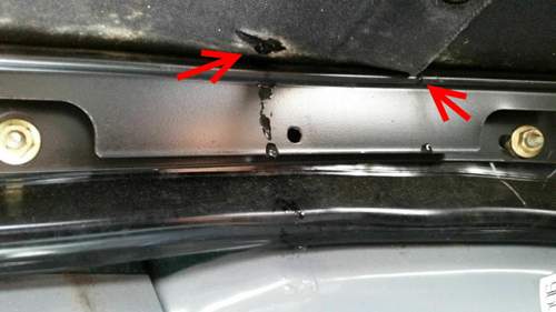

Themenstarteram 16. Juni 2017 um 12:58
Die Ursache ist gefunden. Das Verdeck ist unterhalb der Scheibe (an der Ecke, fahrerseitig) undicht :(
Es tropft sofort an den markierten Stellen vom Verdeck (mit Gieskanne).
Regenrinne sieht frisch aus, habe sie durchgetastet - ist das schon die Teichfolien-Edition? :D
Teppich an Ecken dunkler, aber vollkommen trocken.
Meint ihr man kann es noch flicken?
Kann das Wasser auch während der Fahrt eindringen?
PS: Fotos vor dem Säubern

Das hatte mein dach auch mal, dass es in der Falte undicht wurde, mit Spiritus gereinigt und dann Wie-Gummi in die Falte unten rein hat es gedichtet. Grüsse
Themenstarteram 16. Juni 2017 um 20:43
Die Stelle ist ziemlich tief unten. Von außen kann ich sie nicht ertastet, da dort schon die Leiste ist.
Wird es mir helfen, wenn ich von innen die Leiste löse, die das Verdeck an der Stelle hält?
An den Seiten soll es ja genietet sein, da will ich nicht aufbohren.

BTW: Mein Kofferraum ist ja jetzt nackt (s. Bild).
Ist es normal, dass es dann leicht nach Benzin riecht?
Kofferraum
Moin, bei mir war es ja die Naht an der senkrechten Falte, da kam der Kleber in die Falte. Mach doch das Dach halb auf, dann sollte man doch die Ecke finden? Wenn du den Kofferraum schon offen hast, sprühe 2 Dosen Fluidfilm ASR mit dem 60cm Schlauch in den Hohlraum über den Radläufen. Grüsse

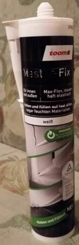

Das beste, was ich im nächsten Baumarkt finden konnte:
Mister Fix - Max-Flex, dauerhaft elastisch

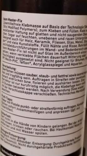

Hinten steht:
Nicht geeignet [u. a.] für PE, PP, Weich-PVC, Teflon
Meint ihr das geht für mein Vinylverdeck? :confused:
Front
Rueckseite
Lieber nicht, "wie Gummi" von Hornbach in dunkelgrau hab ich genommen. Grüsse
