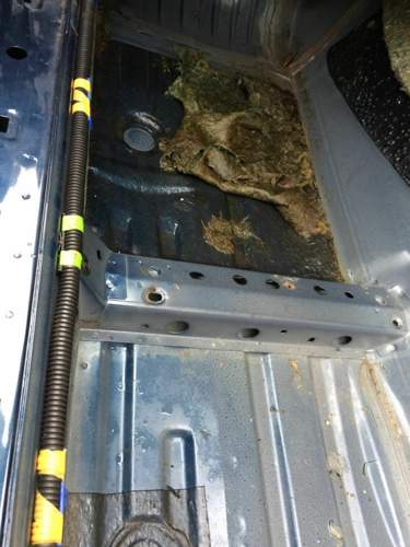

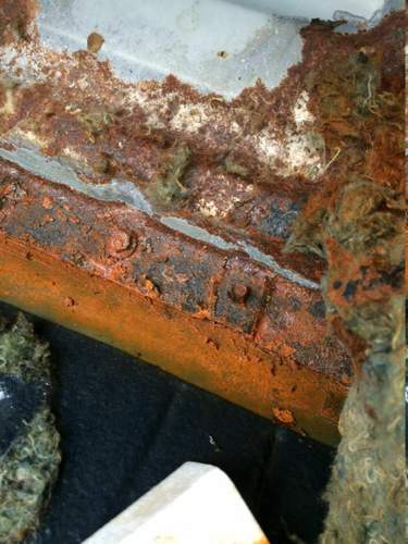

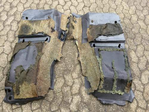

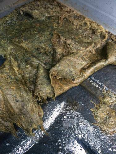

ich hab shcon immer gesagt, bei mir war extrem nass bei Beifahrerseite unter dem Teppich war. Wahnsinn sogar! Obwohl von aussen alles 100% trocken war/ist.
komplett Teppich raus...trocken lassen....sauber machen. Alles abdichten und gut ist es. Bisher

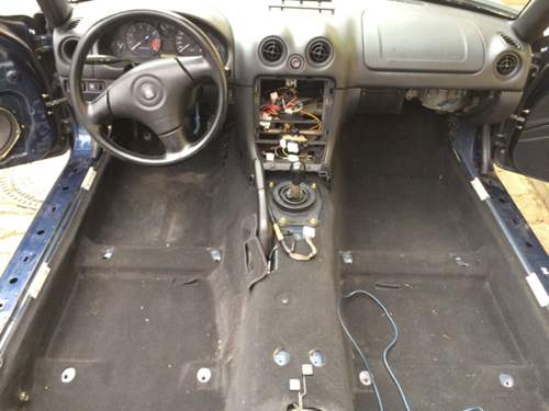

Der Tipp dem Teppich mal zu entfernen oder zumindest anzuheben würde ich auch befolgen, Anleitungen findest Du sicherlich im Netz.
So sieht aus
Sieht vorher so trocken aus? Aber als ich den Teppich entfernt habe....Schock!.jpg

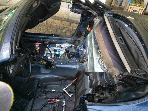

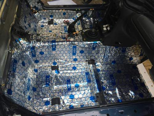

und schluss mit Alubytil verklebbt, sei dem ist während der Fahrt viel viel leiser und angenehmer. Man hört nur gerne den Motorsound... ok zwar sind das Plus 9 Kg Zusatz Gewicht aber dafür habe ich Verdeck und Notreifen abmontiert. zum Ausgleich
Img-0844
Img-0848
Img-0855
+3
kann ich auch empfehlen
Img-0934
Img-0949
Img-0948

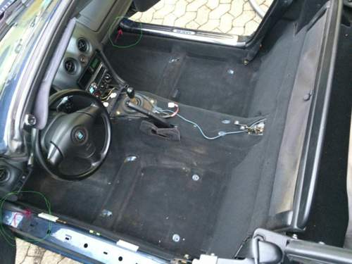

Woher das Wasser kommt bzw. die Ursache....das weiss ich :-)
@kingrodeus schrieb am 13. September 2017 um 13:43:06 Uhr:
Vielleicht teilst du dein Wissen ja noch mit uns statt hier nur verheißungsvolle Andeutungen zu machen? Damit würdest du dem Themenersteller sicher sehr helfen.
Gruß Mjrage
ja natürlich helfe ich...keine Sorge!
hier auf dem Fotos die grün Markierte Stelle....
unter dieser Emblem Abdeckung fliesst das Wasser rein, wenn man mit Hochdruckreiniger, oder schräg parkt, oder Waschstraße....da kommt das Wasser...ich habe es getestet und man sieht auch dort die Wasserspuren.
Was man machen muss: die Abdeckung abmontieren. Seitlich ist eine Gummi-Teil abmontieren und beide Teile sauber machen. Bei mir waren sie so verdreck, sodass das Wasser nicht mehr abgeleitet wurde, sondern direkt umgeleitet nach innen. Genauso die Gummidichtung im Türrahmen prüfen und reinigen....ich hab zum Schluss mit Silikonspray besrüht...sei dem ist 100% Trocken.
Das gleiche sollte man auch die "Abflusskanal" hinter oder direkt neben den Sitz. Diese löcher müssen auch regelmäßig mit langen Draht sauber gemacht werden. Bei mir war schon fast "Bio-Anbau-Plantage" mit Dreck von Erde und sonst was....
man man man mein Vorbesitzer
