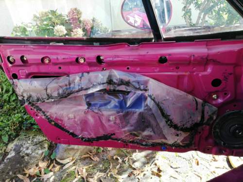

Dass die Soft-Tops nicht zu 100% dicht sind ist mir schon bei meinem vorherigen NA aufgefallen, allerdings ist bei diesem jetzt der Fußraum feucht.
Normalerweise sollte sich doch auch trotz eines nur zu 99% dichten Vinyl-Daches das Wasser nicht im Innenraum sammeln, oder?
Mein Plan ist es, den Mazda nächstes Jahr zu seinem 30. Geburtstag dem TÜV und einem Gutachter für ein H-Kennzeichen vorzuführen und ab dann an schönen Tagen bewegen zu können.
Die dafür technischen Voraussetzungen wird er bis dahin hoffentlich erfüllen, doch hätte ich auch ganz gerne Dinge wie den feuchten Fußraum beseitigt und hoffe deswegen, dass mir jemand sagen kann, worin die Ursache liegt.

Moin, https://www.mx-5.de/html/wasser_im_schweller.html kennst du? Grüsse
Hi, vom Dach kann das eigentlich nicht wirklich kommen, da müßte schon ein ernsthaftes Loch drin sein. Und du hättest auch Wasser auf den Sitzen, den Türverkleidungen udn am Armaturenträger... lg, Tauriel

...normalerweise kommt es bei dem Alter schon mal zu den seitlichen Gummis rein-aber dann läuft es in die Türen und kommt nicht im Innenraum raus. Ist bei meinem auch so, wenn der bei schlechtem Wetter im starken Regen steht. Dann habe ich eine Wasserspur innen an der Seitenscheibe.
Ich könnte mir vorstellen, das der Schweller "voll" ist oder die Windschutzscheibe undicht.

Ist es denn möglich, dass sich das Wasser im Schweller staut und dann vom Schweller aus in den Innenraum läuft?
Die Ablauflöcher musste ich bei meinem vorherigen NA auch ein mal befreien, hatte allerdings noch keine Suppe im Innenraum.
Und bei dem habe ich es auch schwappen gehört, bei meinem jetzigen habe ich beim Aufladen auf den Trailer keinerlei derartiger Geräusche gehört.

Ich werde heute mal Wasser gegen die Scheibe von innen sprühen und schauen wo es rauslaüft, dieses Bild mit den Laufspuren auf der Scheibe von innen ist mir nämlich von meinem vorherigen auch noch bekannt.
Sind die Ablauflöcher an der Tür denn sichtbar?
Moin, an der Türdichtung A- Säule ist auch ein Abfluss für oben. Risse am Keder oder arg geschrumpfte Dachhaut und verstopfte Verdeckabläufe wäre mein erster Tipp, auf 2 dann die Chromplatten vor dem Koffrerraum. Grüsse

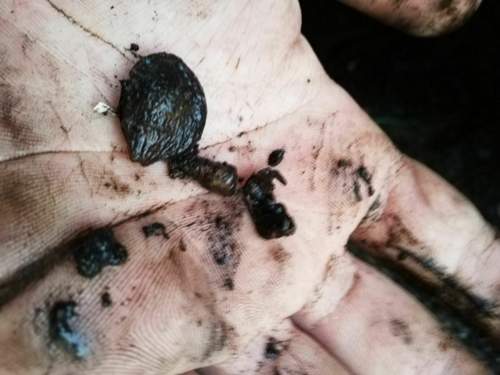

Ich schätze ich habe den Übeltäter gefunden...
Und die Gummischläuche am Schweller Richtung hinterem Radhaus waren auch dicht auf beiden Seiten.
Also vielen Dank für die Hilfe, jetzt müsste er trocken bleiben 🙂
