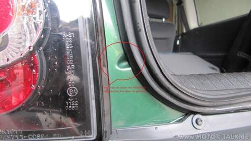

ich such schon seit monaten nach dem wassereintritt, hab alles durch was uns hier eingefallen ist.
Ihc glaub auch zu wissen, wies wasser rerinkommt, aber ich kann es nicht daran hindern, schau mal bildchen
lg

also bei mir seind es werder Rückleuchten noch schiebedach, an den ablaufgummis ist alles trocken auch rund um die Rückleuchte trocken.
Wie man an meinen Bildern erkennenkann gelangt das Wasser auf den Dichtgummi und dann untenrein, und dann durch den Hohlraum nach unten, auch immer nur links, rechts is der Gummi und darunter trocken. Auch kabelführung Hecklappe ist dicht alles
Wenn hier wer Info hat, dringed melden
