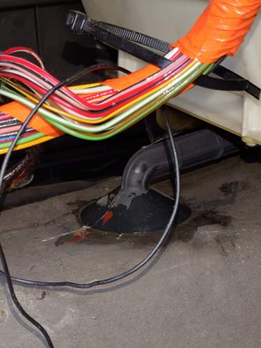

ich habe im Fußraum Beifahrerseite vorne und hinten Wasser festgestellt der Teppich war schon pitschnass.
Also Teppiche raus, Dämmung raus und trocken gemacht.
Habe jetzt festgestellt das das Wasser von einem Schlauch der im Mitteltunnel endet herkommt.
Habe auch ein Bild gemacht, kann mir einer sagen was dies für ein Schlauch ist und ob dies das Problem sein kann.
Über eine Rückmeldung würde ich mich sehr freuen.

Das ist das Ventil wo das Wasser reinkom
Fussraun Dämming komplett nass

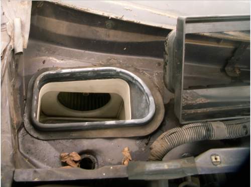

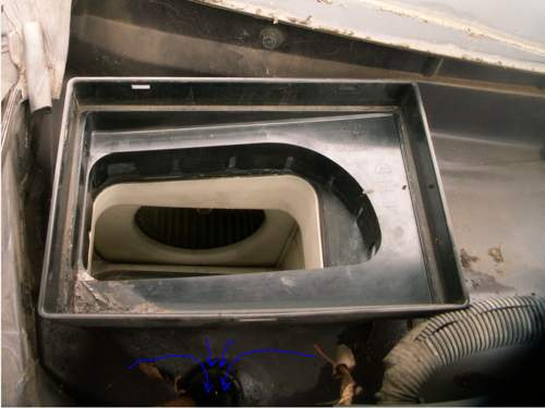

Moin, "Wasserkasten" (Bild1, blau umrandet; rot = Abdeckung) ist praktisch 'volle Breitseite' anschliessend-unterhalb/vor der Frontscheibe - Abdeckung verdeckt auch den Scheinbenwischermotor.
Hier (Bild2+3) ein Beispiel, wo z.B. der eine Ablauf des Wasserkastens (beifahrerseitig also) sitzt.
Alle Abläufe/Schläuche davon sind nur im Motorraum und nach unten (wie der Name schon sagt ;-)) ) offen - aber ... manche Ablaufschlüche sind noch mit einem ganz unten quer-"durchgestochenem" Kabelbinder miteinander verbunden. Da kann sich auch schonmal Diverses d'ran anstauen, es verstopfen.
< L = 'Laub/Baumsamen/etc. Sammelgebiet' ;-) ; A + B = Abflüsse vom Deckel (die Öffnung des B-Schlauchs sieht man rchts oberhalb) >

Vielen Dank das ist es leider nicht, da läuft das Wasser sehr gut ab aus dem Wasserkasten nach unten Weck. Scheint wohl auch die Fensterdichtung an der Frontscheibe Beifahrerseite zu sein. Aber vielen Dank für die Bilder und Markierung.
LG Felix
