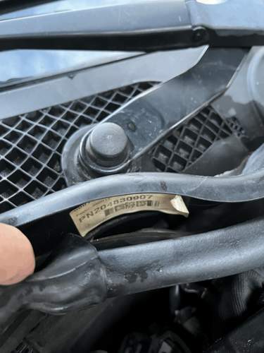

Ich habe aktuell ein ähnliches Problem, Wasser/Feuchtigkeit im Fußraum der Fahrerseite, bei meinem W204 (Kein Schiebedach).
Der Wagen steht immer draußen, dass Problem tritt nur bei längerem Regen auf.
Die Abläufe sind frei.
Die Kunststoff "Abdeckung" die vom Motorraum an die Scheibe geht hat einen Spalt (Bild), ich sehe hier keine Dichtungsfunktion, aber kann dies ein Grund sein?

Ich habe noch keine Lösung! Mein Wagen hat aber kein Schiebedach.
