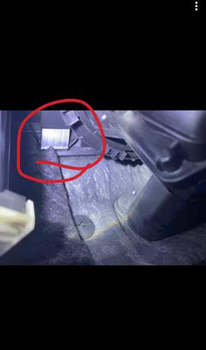

Ich muss den Thread nochmal ausgraben weil ich auch ein Problem mit wassereintritt im Beifahrer Fußraum habe.
Ich hatte vor ein paar Tagen wassereintritt im Kofferraum bemerkt und dies mit einer Abdichtung der Schläuche des Schiebedachs gelöst.
Nun habe ich Wasser vorne im BF Fußraum. Ich habe bereits den Ablauf vorne abgedichtet hatte aber damit leider keinen Erfolg. Also habe ich das Handschuhfach abgebaut und festgestellt dass das Wasser vermutlich irgendwo dahinter austretet. Ich kann diese Stelle aber leider nicht lokalisieren da der Heizungskasten davor ist.
Es ist nicht wirklich viel Wasser aber ich möchte das Auto wieder Dichten bevor es ein STG frisst.
Hat jemand eine Idee wo das Wasser her kommen könnte? ( Im Wasserkasten im Motorraum steht kein Wasser)
Auf dem Bild im Anhang habe ich die Stelle markiert an der sich Tropfen sammeln. Ich kann aber nicht nachvollziehen ob die Tropfen von hier kommen oder ob sich die Tropfen nur dort sammeln.
Die eingekreiste stelle befindet sich in der rechten Hälfte des Fußraums an der Spritzwand zum Motorraum

Dann bleibt nur noch eine undichte Windschutzscheibe oder das Panoramadach selber über.
Panoramadach? Evtl der Ablauf zu?

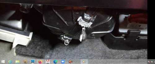

Habe mit einem Kollegen und einem Endoskop das Problem lokalisieren können.
Das Wasser lief über eine defekte Wasserkasten Abdeckung in den Ansaugtrakt der Klima. Vor dem Lüfter befindet sich die Dichtung zwischen dem Heizungskasten und der Spritzwand im Motorraum. Diese war ebenfalls defekt. Aus diesen zwei Gründen lief das Wasser in den BF Fußraum.

Habe aktuell dasselbe Problem bei meinem Q5 8R.
Wasser kommt bei Starkregen im BF Fussraum aus dem Gehäuse f das Gebläse
Denke die Dichtung zwischen Heitzungskasten und Spritzwand könnte auch bei mir defekt sein. Checke das am WE.
