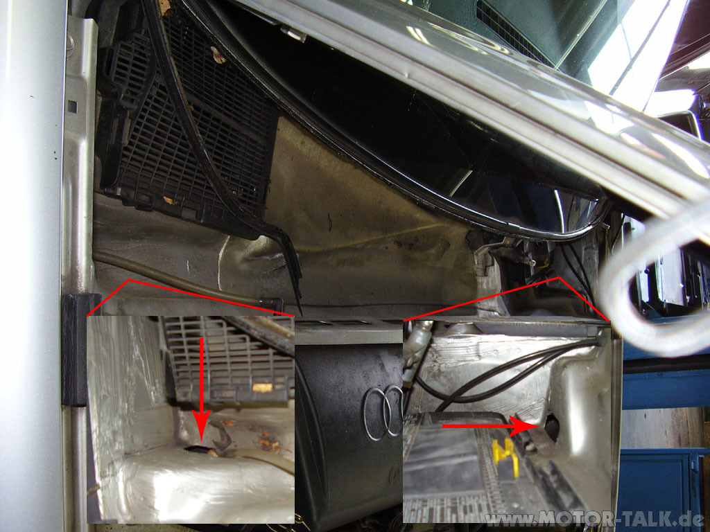

Ich würde die Wasserabläufe wie folgt prüfen :
  • Im Motorraum die Verkleidung für den Wasserkaste ausbauen
  • dann mit ner Gießkanne voll Wasser den Wasserkasten fluten
  • läuft das Wasser ab, ist alles OK (wenn nichts nach Innen dringt)
  • läuft das Wasser nicht ab, Ablauf prüfen links, rechts, mitte
  • gerne nimmt das Wasser dann auch den Umweg über den Pollenfilterkasten
  • sprich, das Wasser sammelt sich, und läuft dann in den Kasten vom Filter
  • wenn der Wasserstand hoch genug ist
  • der müßte in der Mitte vom Wasserkasten nen Ablauf mit nem Schlauch haben,
  • dieser leitet das Wasser an der Spritzwand nach unten.
  • dieser Schlauch vergammelt schon mal, und setzt sich am Ende zu
  • vorsichtig mit nem Draht, Stöckchen oder ähnlichem mal durchstoßen.

Hab mal was gebastelt

@a80c
vielen Dank für die Bilder,jetzt weiß ich was da gemeint war!

Ablauf Klima-Kondesnswasser :
