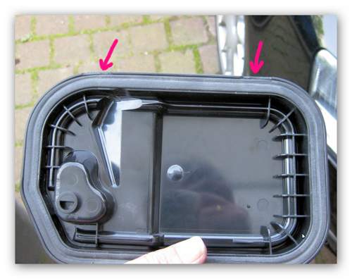

ich schon wieder :-). Wieder ein neues Problem. Hatte die Tage mein Wagen wegen verschiedene Arbeiten. Unter anderem wurde mir eine neuer Kotflügel eingebaut. Heute nach der Autowäsche musste ich feststellen das Wasser sich hinter den Scheinwerferglas befindet. Ich kann mit 100% Sicherheit sagen das vorher kein Wasser da war. Ich bin im allgemeinen mit der Werkstatt sehr unzufrieden. Besteht die Möglichkeit irgendwas beschädigt zu haben das jetzt Wasser vorhanden ist? Der Zufall ist mir zu groß und möchte nicht das die Werkstatt mir einen Bären aufbinden möchte.

Welche Seite ist betroffen ?
Ist die Kappe noch hinten drauf ?
Diese Kappe hat 2 Verriegelungen die gern abbrechen, dann steht die Kappe auf oder fällt sogar runter.

die Beifahrerseite ist betroffen. Ich werde gleich mal schauen ob ich irgendwas sehen kann wenn ich die Motorhaube öffne. Wenn der Werkstatt Besuch im allgemein nicht so toll war und jetzt das, ich könnte kotzen. Danke für die Rückmeldung.
das mit den Verriegelungen war bei meinem ersten 2007er 4F auch so, die waren beim Vorbesitzer schon abgebrochen.

eine konnte ich finden wenn ich die Motorhaube offen habe. Die andere sitzt wohl unter dem Kotflügel? Vielleicht haben die beim Einbau den eventuell beschädigt oder nicht umgeklappt .
auf der Beifahrerseite muss man den Luftfilterkasten demontieren bzw. zur Seite legen, um da dranzukommen. Der Verdacht liegt nahe, dass beim Arbeiten am Kotflügel der Deckel beschädigt wurde. Es kann aber genauso gut sein, dass es schon länger unbemerkt so ist. Ich bin 3 Jahre mit dem defekten Deckel gefahren und hatte nie Wasser in dem Scheinwerfer.

Ich denke, du wirst den neuen Deckel kaufen müssen oder den alten da drauf lassen. Der Werkstatt wirst du nicht beweisen können das, die es waren und sobald man dort Hof gefahren ist, hat man Probleme, was nachzuweisen.
