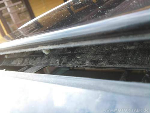

Ich habe heute nach etwas längerem suchen mal meine komplette verkleidung der hecklappe entfernt, da es bei mir immer bei regen oder waschanlage immer auf die kofferabdeckung gedröppelt hat.
Wo die verkleidung dann ab war war mir alles klar. der in Spanien produzierte heckscheibenwischer-motor leckt total aus allen ecken. auch nach leichten nahziehen der schrauben.
Und bei der 3.ten bremsleuchte oben in der scheibe war ich ja ganz entäuscht.
Also wie man so eine Sch..... produzieren kann. da fällt mir nix mehr zu ein.
jedenfalls zum probieren hatte ich die klappe zu. und jemand hat von aussen einfach mal aus guter entfernung mal mit nem schlauch wasser auf die heckklappe gespritz. Es Lief In Strömen in den kofferraum.
Die heckleuchte komplett locker obwohl alle klammern dran waren.
Hat jemand ahnung ob man da iwelche kosten über audi abhandeln kann ? oder werden die den fehler wieder auf verschleiss schieben ?
Noch ein paar bilder im anhang....

mhhhh.... sicher das es richtig eingeklickt war ?? Ist der Gummi um das 3te Bremslicht irgendwo defekt... oder platt gedrückt ?? Mal versucht es "richtig" ein zu drücken/rasten ?
Die Klammern am Bremslicht passen NUR IN EINE RICHTUNG , erst dann sitzt das Bremslicht richtig in der Karosserie !! Hattest Du es selber schonml raus.... oder der Vorbesitzer oder Audi selber ??
Audi übernimmt davon leider nichts....
mfg Senti
was der vorbesitzer gemacht hat weiss ich net. aber auf jedenfall hat dort schonmal jemand versucht zu fuschen, da die torx schrauben links und rechts ganzschön angegriffelt sind.
Das licht hab ich richtig eingeklipst. aber nach wie vor locker. ich hoffe einfach mal das das neue dann eine dicker dichtung und somit mehr anpressdruck hat!

Hallo
Heute als ich mein Wagen geputzt habe, hab ich gemerkt, dass beim öffnen und schließen des Kofferraums Wasser zu hören ist. Wenn ich den Kofferraum auf habe, läuft das Wasser tröpfchenweise an der Abdeckung runter. Aus den Drüsen der Heckscheibenwischer kommt kein Wasser raus!!!
Links im Kofferraum wo die DVD Anlage ist, ist alles trocken.
Kennt jemand das Problem? Was könnte das sein und wie kann ich das am besten lösen?
Hier hab ich auch paar Bilder dazu...
A6-ganz
A6-laufrichtung
A6-tropfen
Wie oft willst du denn das noch Posten? Holst jetzt thread für thread hoch.
Wenn du diese Threads auch gelesen hättest, würden sich deine Fragen von selbst beantworten. Aber das wäre ja zu viel verlangt anscheinend.
