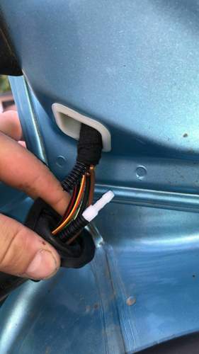

Hallo zusammen , leider kommt hinten kein Wasser mehr an am Heckwischer . Vorne geht alles .
Hat einer eine Idee ?

ich weiß nicht, ob der Fabia zwei einzelne Pumpen (je eine für vorne und hinten) hat.
Hörst Du wenn Du den Hebel betätigst, die Pumpe arbeiten? Sonst schaue mal nach dem Schlauch, der das Wasser nach hinten bringt. Findest Du ja hinter der Pumpe.
Und schau mal, ob unter dem Auto nach betätigen sich eine Pfütze bildet. Falls ja, hast Du einen Hinweis, wo der Schlauch kaputt sein wird.
Viel Erfolg!
Vielen Dank , also Düse i.o unter dem Auto ist kein Wasser . Auch hinten ist alles trocken ............
Läuft die Pumpe? Hört man was? Meistens dreht die Pumpe in die eine Richtung für die Front. Für das Heck wird die Pumpe umgepolt, sie läuft andersrum.
So Fehler gefunden

Sehe ich es richtig, das nicht der Schlauch defekt ist (sonst wäre ja Wasser unter dem Auto), sondern schlicht und ergreifend die Isolierung vom Kabel „defekt“?
Und die Pumpe läuft auch nicht?

Der Schlauch ist durch oben an Durchführung. Habe den Schlauch mal raushängen lassen und gesprüht ....... kommt gut raus
Die Kabel ( Isolierung ) sehen überall so aus in den Türen auch

@Maddin2108 so würde das fertige Ergebnis aussehen.
