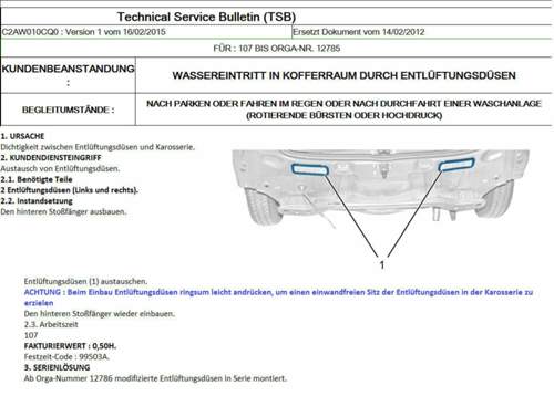

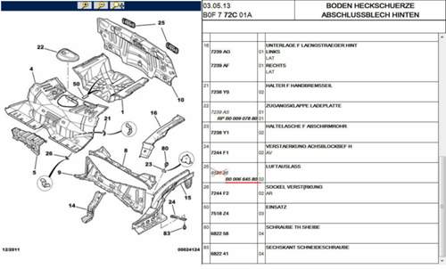

Hallo zusammen, bei meinem 107 habe ich das Problem das mir Wasser in den Kofferraum läuft.
Nach erstem zerlegen des Wagens hab ich festgestellt das die Dichtungen der Lampenträger hinüber waren. Diese gewechselt und anfangs war alles gut.
Nachdem es letzte Woche geregnet hat hatte ich wieder Wasser im Kofferraum dieses Mal kam es zwischen 2 Blechen direkt hinten Unterhalt der Heckklappe raus.
Nach kurzem Anruf beim 🙂 hab ich erfahren das es wahrscheinlich die Zwangs entlüftungen sind die defekt sind diese sitzen scheinbar genau dort.

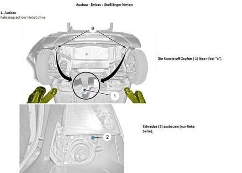

Um an die ran zu kommen muss die Stoßstange hinten runter. Nur wie bekomm ich die ab?
Kann mir da jemand helfen?

@vwcolly schrieb am 8. Januar 2020 um 05:52:36 Uhr:
Hinter der Stoßstange sind auf jeder Seite sog. Zwangsentlüftungen. Check diese mal, daran hatte es bei mir gelegen.
VG
Das wurde laut Themendarsteller schon abgestellt. Wasser läuft auch nicht von unten nach oben.
VG
Auf die Idee bin ich auch schon gekommen, die hab ich erneuert.
Jedoch kommt das Wasser von oben irgendwo nur keine Ahnung von wo.

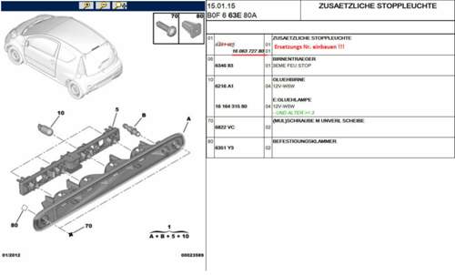

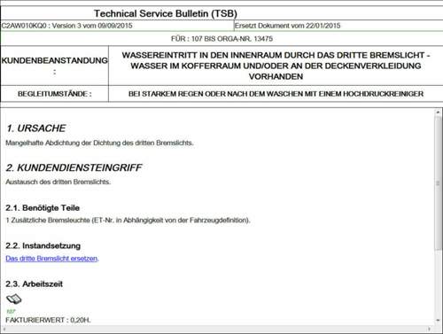

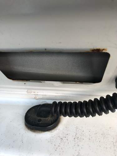

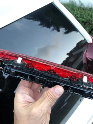

Lösung ist gefunden. Falls es jemand interessieren sollte: die dritte Bremsleuchte dichtet nicht zur Karosserie ab, Wasser läuft in die Heckklappe und von dort über die Kabeltülle auf den Dachhimmel. Von dort läuft es dann je nach Wagenposition rechts oder links in den Kofferraum.
Die gesamte Bremsleuchte ist eine echte Frechheit. Mindestens 2 der 4 Birnen können nicht getauscht werden, eine defekte Birne bedeutet also eine komplette neue Rückleuchte. Die Leuchte selbst ist mit 4 Spangen in die Heckklappe geklippst. Trotz arbeiten mit Spiegel, Lampe und diversen Drückwerkzeugen ist es mir nicht gelungen, alle 4 Klipsspangen zu lösen und das Rücklicht zerstörungsfrei auszubauen.
Die „Dichtung“ verdient den Namen nicht und ist nur eine umlaufende Plastiklippe, die von den Klipsen nicht genügend fest an die Karosserie gedrückt wird.
Der Werkstudent, der das irgendwann entworfen hat, hat sein Studium garantiert nicht mit Erfolg abgeschlossen!
Auf dem ersten Bild sieht man sehr gut, wie hoch das Wasser stand.
[Von Motor-Talk aus dem Thema 'Undichter Peugeot 108 mit Faltdach' überführt.]
Auch wenn ich hier zum Alleinunterhalter mutiere, muss ich etwas richtig stellen, bevor sich der verantwortliche Werkstudent hier beschwert: Falls (!!!) man das Rücklicht zerstörungsfrei ausgebaut bekommt, kann man davon den Lampenträger trennen und die Birnen austauschen.
Ob man diese Trennung auch ohne Ausbau, also in der Karosserie durch das kleine Fummelloch hinbekommt, kann ich nicht beurteilen. Insofern drängt sich aber die Frage auf, weshalb der innere Ausschnitt nicht größer ist und so ein Zugriff auf die Lampe einfacher wäre.
Ich bleibe deshalb dabei: insgesamt eine beschxxxxx Konstruktion.
