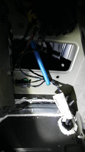

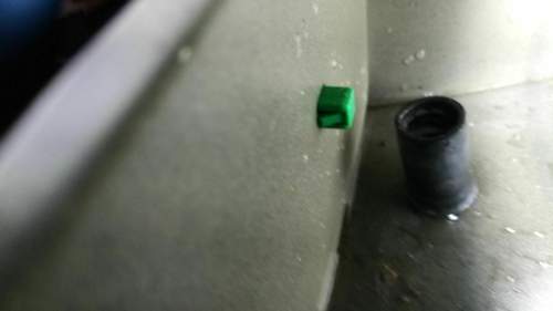

mein Tiguan von 2009 hatte ebenfalls Wasser im Kofferraum, und vorn und hinten im
Fußraum. Mein Wagen hat ein Schiebe / Panoramadach.
Ich kann was das Wasser im Fußraum betrifft, nicht mit letzter Sicherheit die Ursache benennen.
Am Haltegriff am Beifahrer Dachhimmel war etwas Feuchtigkeit.
Also habe ich wie in Youtube Videos zu sehen den Himmel über den Türen gelöst.
Und jeweils den Schlauch vom Panoramadach Ablauf abgezogen.
Wie aber oft beschrieben, waren bei mir die blauen Anschlußstutzen nicht undicht.
Allerdings saß einer der Schläuche dicht. Mit einem Kupferdraht (1,5mm2),
einer Schlauchverlängerung, Kompressor und Wasserspritze habe ich den Schlauch freibekommen.
Die Schläuche laufen in den Bereich unter der Windschutzscheibe, wo das Gitter
vor Blätter schützt. Den Bereich habe ich gereinigt und für guten Wasserablauf
gesorgt. Einer dieser Maßnahmen, hat das Wasserproblem im Fußraum gelöst.
Da auch im Kofferraum das Wasser stand ( Version ohne Ersatzrad mit Fächer-
Einsatz), habe ich an der Heckklappe die Himmel- Kunststoffabdeckung entfernt.
In dem Bereich Antenne und Anschlußstutzen/ Abläufe war alles trocken.
Aber auch hier war ein Ablaufschlauch nicht durchgängig.
Das Hauptproblem des Wassers im Kofferraum, waren aber die Verbindungen der
Ablaufschläuche zum Radkasten. An beiden Seiten waren, die Schläuche ab.
Da die Gummistutzen marode waren, habe ich einfach die Ablaufschläuche mit
ca. 20cm Wasserschlauch und Schlauchschellen verlängert und durch die Löcher
zum Radkasten gesteckt. Von Hand mit Silikon etwas abgedichtet.
Die Fotos zeigen, wie die Anschlußstutzen aussehen und wo sich die Ablaufschläuche
im Kofferraum befinden. Die Schläuche habe ich zur Ansicht nach vorn herausgezogen.
Um die beiden Seitenverkleidungen komplett entfernen zu können , muß auch
die quer laufende Kunststoff- Verkleidung ( wo der Bügel vom Heckklappenschloß
herausragt) , entfernt werden. Darunter befinden sich rechts und links je 1 Schraube, die die
Seitenverkleidungen halten.
