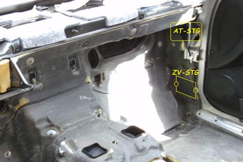

Starker Regen. Der Wagen steht mehrere Tage. Ich öffne die Tür und der Boden voller Wasser. Ich habe alles abgesaugt an der Tanke und den Rest mit Tüchern getrocknet.
Aber reicht das? Kann es zu Schäden an der Elektrik kommen? Sind da Steuergeräte, die nass geworden sind?
Wasser stand auf der Beifahrerseite 1 cm über Teppich, vor und hinter dem Sitz. Bin auch noch damit gefahren, bevor ich es sah.

Das einem überhaupt ein STG bei der Geschichte absäuft ist völliger Kokolores. Auch das Wasser durch sämtliche Kabelbäume über die X Stecker bis zum MSTG kommt, halte ich für einen Sechser im Lotto.
Da hat wohl eher Jemand die Corsa Macke mit dem Öldruckschalter, bzw. das Daimler Problem mit dem NWS, wo das Öl in die Kabelbäume gedrückt wird, verwechselt 😉
Das einzige was ich kenne, sind lose Quetschverbindungen durch Feuchtigkeit im Fussraum Fahrerseite. Die kommt aber woanders her.

Ich weiß, was der Kapillareffekt bedeutet. Ich glaube aber kaum, dass sich Wasser durch die Kabelbäume, durch die X Stecker, bis zum MSTG vom Fussraum aus ausbreitet.
Ich habe zumindest noch nie einen Kabelbaum in der Hand gehabt, der innen feucht war. Schon genug aus Schlachtern/Unfallern raus genommen, die bei Wind und Wetter draußen standen und teilweise erheblich abgesoffen oder "nass" waren.

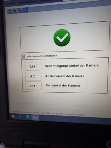

Das letztere erst gehabt im Januar
bei einem CAN-Bus Problem in den Fahrerassistenssystemen durch Schwitzwasser,
Der Kabelbaum war ungünstig verlegt!
Ausfall vom Radar und Spurhalteassistent,
Ergebnis neuen Stecker+Pin,s angecrimpt und eine
Neue Kamera für den Spurhalteassistent,
Kamera ca 900 Euronen

Der von Andy erwähnte X-Stecker sollte die Kapilarwirkung stoppen, insofern dürften, wenigstens beim Omega, keine Steuergeräte gefährdet sein.
