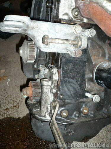

Moin hab mir ein polo Steihlheck für Stoppelfeldrennen zugelegt..... aber da ist ein 45PS Motor drin...🙄 da kann man ja nicht viel mit reissen.. jetzt zu meinem anliegen.. ich müste auf 75PS kommen kann man irgentein motor von anderen Modelen zb: 6N oderso ohne grossen aufwand umbauen!??? Jemand erfahrung????

Weil bei den von Dir bevorzugten Motoren der re Halter ganz anders ist sind am Block oben nur 2 Gewindebohrungen, der 86c - Halter hat da aber 3 Schrauben. wg. der zu erwartenden hohen Beanspruchung mußt du Dir `ne Zwischenplatte bauen damit auch 3 Schrauben zur Anwendung kommen.
Siehe Foto ABU-Motor

NEIN, 86c - Motoren mit Digifant kannste knicken, zu viel Aufwand (vmtl. auch zu teuer)
Du mußt bei Monomotronic - Motoren bleiben.
AAV (1,3er / 55 PS) passt p&p ohne jeglichen Umbau (auch ohne Platte, die gilt nur für 6N / G3 - Mot`s)
3F passt, mußt aber Ansaugbrücke / Einspritzung umbauen und hast (erstmal) nicht die vollen 75 PS.
