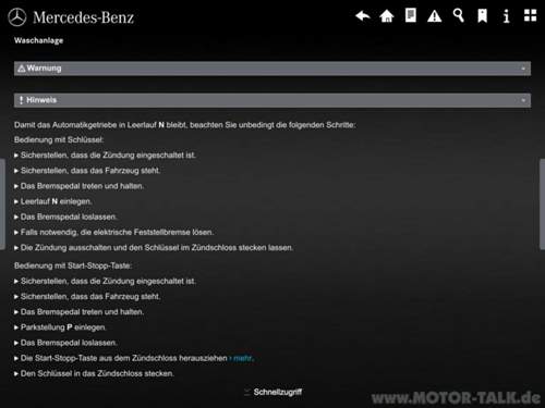

Ich möchte hier nochmal darauf hinweisen, dass mir bei der Abholung des neuen GLK, im Okt. 2014 in Bremen, der Einweiser, ungefragt mitteilte, in der Waschstraße bitte den Motor anzulassen.
Offenbar ist das Abschalten des Motors nicht ganz risikolos.
Trotzdem habe ich, auch aus Neugier, den Motor bei Waschanlagendurchfahrten mehrfach ausgeschaltet.
Bisher konnte ich aus "N" heraus immer problemlos starten.
Gruß Norbert

Wie auch immer, wenn schon der Werkskundendienst den Tipp gibt, in der Waschstraße den Motor anzulassen, dann wird der das nicht einfach so sagen, dann steckt da schon was dahinter.
Das der Werkskundendienst diese Empfehlung gibt, ist mir nicht bekannt.
Ich habe aber ein Foto zum Thema eingestellt, ist zwar vom S205, sollte aber nichts an der Sache ändern.
Also ich hab das Startverhalten gestern noch mal geprüft:
Er springt tatsächlich in Stellung "N" ohne Treten der Bremse an! Insofern muss ich mich bei dir (mb180) entschuldigen, dass ich so vehement das Gegenteil behauptet hatte.
Tatsache ist jedoch, dass dieses Starten in der Waschanlage eben NICHT funktioniert hatte. Da stand ich dann wie blöde da und konnte nicht wegfahren.
Kann es vielleicht sein, dass da so eine Art Zeitschalter aktiviert ist, der das einfache Anlassen in Stellung "N" ohne Treten der Bremse nur bis zu einer bestimmten Zeit nach einem Motor-Stopp erlaubt?
So in der Art: Lässt man ihn innerhalb von sagen wir mal, 5 Minuten nach dem Motor-Aus wieder an, geht es, wartet man jedoch 5 1/2 Minuten, geht das nicht mehr? Dann muss man die Bremse treten?
Oder wird ein "Anschieben" oder motorloses Rollen des Fahrzeugs, wenn es noch von der hinteren Rolle geschoben wird, oder wegen einer Abschüssigkeit von selbst rollt, vom Computer erkannt und daraufhin ein Anlassvorgang ohne Treten der Bremse verhindert?
Udo
