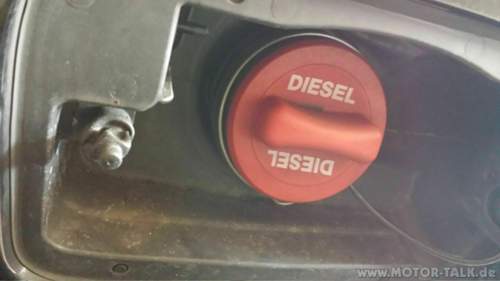

hm, 🙂hilf mir bitte weiter: wo stecke ich ihn den rein, den schlüssel, den es nicht gibt! 😕😁
Tankdeckel
@4MGLK schrieb am 19. Juli 2018 um 13:00:38 Uhr:
Manchmal steht man auf der Leitung.
Ich mal in rot ergänzt.😁
