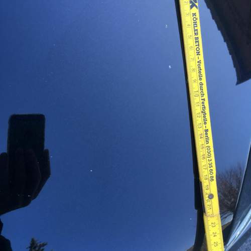

Das Auto soll gereinigt, geknetet und dann poliert werden. Jetzt habe ich einige Kratzer im Lack, u.a. auch Steinschläge, die ich erstmal mit einem Lackstift (Basic&Klarlack vom Händler) in Kombination mit einem Lackausbesserungsset von Sonax bearbeiten würde.
Anschließend würde ich mit dem Sonax Ex 04/06 das Auto polieren. Ich bin gerade am schauen, dass ich eine Exzenter-Poliermaschine bekomme. Wenn ich eine habe würde nochmal eine Frage bezüglich des Pads kommen.
Frage: Kann ich mir die Bearbeitung mit der Reparatur-Politur/Finish von Sonax von Hand sparen, wenn ich anschließend mit der Ex04/06 poliere?
Es wären in Summe ca. 10 Steinschläge auf der Motorhaube, ein paar seht ihr in den Bildern unten, die ich ausbessern würde, da einige auch schon Rost angesetzt haben.
Dazu werde ich mit der Maschine bspw. nicht unter die Türgriffe kommen. Könnte ich mit der Ex04/06 denn von Hand diese Stelle polieren?
Welcher Polierschwamm eignet sich dazu?

Ich habe außerdem mal Fotos angehangen. Liefere gerne noch weitere bei Bedarf.

Danke für die Tipps. Das mit dem P&S werde ich nächstes Mal ausprobieren. Ich werde dann doch noch den Koch Chemie Multi Interior Cleaner mit in den Warenkorb legen.
Anbei dann noch Fotos, ich hoffe ich habe es einigermaßen hinbekommen, dass man das gut sehen kann. Musste leider die Lampe wechseln, die kleine Taschenlampe war weg.
Also wirklich, Danke nochmal für die Unterstützung. So macht das Auto pflegen dann auch viel mehr Spaß, wenn man so tolles Equipment hat!

Ich habe vor, das Auto mit der Sonax Ex-04/06 zu polieren, um dem Lack etwas Gutes zu tun und ihn auch im Anschluss zu versiegeln. Es muss nicht perfekt werden, den Anspruch habe ich (noch) nicht. Ich möchte somit erstmal ausprobieren und dafür (möglichst) geringe finanzielle und zeitliche Mittel einsetzen.
Verabschiede dich von dem Gedanken das du mit geringen zeitlichen Mitteln auch nur irgendetwas erreichst. Gerade wenn du so eine One-Step Politur fahren willst spart das zwar unterm Strich wohl etwas Zeit, dafür fährst du den einen Polierschritt deutlich länger als bei einer 3-Step Politur. Das mit dem finanziellen Ansatz verstehe ich sogar, aber wie gesagt ärgerst du dich dann wenns nicht so wird wie erwartet oder wenn man dann doch mehr will und das ganze Zeug zuhause liegen hat das man danach nicht mal mehr mit der Kneifzange anfasst. Schau dir mal die angehängten Bilder an was man mit etwas Fleiß und vernünftigem Anfängerequipment schon so erreichen kann und ich bin jetzt wahrlich kein Meisterdetailer. Da gibt es deutlich Bessere! Besonders die letzten Bilder zeigen doch sehr deutlich was man selbst mit einer ordentlichen Anfängerausstattung aus einem Lack noch rausholen kann der schon stellenweise etwas verwittert ist.
Je nachdem wo du herkommst gibt es vielleicht auch die Möglichkeit das du mal bei jemandem im Forum vorbeischneist und man dann mal mit einer Poliermaschine übst bevor du dir selber sowas zulegst. Vielleicht hat sich das Thema dann eh schon erledigt oder du bist erst so richtig angefixt!
Ok, alternativ würde ich es mit der "Thorsten-Methode" und dem Leerstift probieren. Würde es denn reichen, anschließend mit der Sonax 04/06 zu polieren oder brauche ich eine stärkere Politur wie z.B. Polierpaste von Rot-Weiß?
Ich weiß jetzt ehrlich gesagt nicht ob die Sonax Politur was taugt da ich mit der Profiline noch nie gearbeitet habe. Sieht mir aber von den Daten ein bisschen nach One-Step Produkt bzw. eierlegender Wollmilchsau aus. Ansonsten kann ich dir noch empfehlen mal bei Menzerna nach den One-Step Polituren zu schauen. Die sollen auch ganz gut funktionieren und kosten auch nicht die Welt. Ich würde an deiner Stelle auch nicht gleich ein Litergebinde kaufen. Damit kommst du ewig hin und gerade Anfänger machen gerne den Fehler sich riesige Gebinde zu kaufen die Sie dann nie aufbrauchen. Die einen die es dann drangeben haben dann vielleicht 50 ML von dem Zeug verbraucht und schmeißen es dann weg oder die welche die Nadel dann erst so richtig im Arm haben neigen dann dazu sich direkt was besseres zu kaufen und das ganze Anfängerzeug vergammelt dann jahrelang in der Garage oder im Keller. Aus dem Grund verfolge ich den Ansatz immer erst was neues zu kaufen wenn es auch leer ist. Dafür habe ich mir aber auch vorher tagelang Gedanken gemacht was ich mir für den Anfang zulege und damit bin ich nicht schlecht gefahren. Mit den Mitteln die ich als Anfänger gekauft habe wurden schon diverse Autos in der Familie bearbeitet und bis auf eine Flasche Meguiars Ultimate Compound und ein paar Pads habe ich da noch nichts groß nachkaufen müssen. Gut, mein Felgenreiniger ist so gut wie alle und das Fensterputzspray geht auch weg wie nix, aber das Zeug funktioniert halt auch super im Haushalt 😉
Was genau hast du mit dem Handpolierschwamm vor?
Ich nahm an, dass es einige Stellen gibt (z.B. unter den Türgriffen), an die ich mit der Maschine nicht rankomme. Dafür hätte ich dann die Handpolierschwämme genutzt.
Kann man durchaus probieren, ich bezweifle aber das man damit wirklich gute Ergebnisse erzielt. Auch mit dem Schwamm wirst du schlecht an die Türgriffmulden rankommen.
