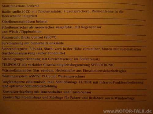

Wenn ich die Preislisten richtig verstehe, waren die beheizten Scheibenwasch
düsenbis Mopf Serie und ab Mopf Sonderausstattung (in Code 875 enthalten). Die beheizte Scheibenwasch
anlage(Code 875) müsste laut Preislisten bis 2003 Serie gewesen sein und ab 2004 Sonderausstattung. Ansonsten wäre es ein Fehler in den Preislisten (kommt ja hin und wieder vor).
Hab mich darüber auch schon gewundert. Weiß da jemand Genaueres?
Scheibenwaschanlage beheizt ist definitiv bei MOPF Sonderausstattung. Ist beim W212 auch noch so.

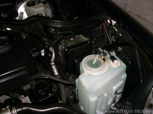

Also meiner ist aus 07.2003 und die Scheibenwaschanlage (Behälter) ist nicht beheizt. Das müsste
man ja auch sehen können ob am Behälter ein Anschluss dafür zu sehen ist. Beim W210 war das gut
zu erkennen, habe mal ein Foto angehängt.
Original geschrieben von mcaudio
Hellmi,
Deiner ist beheizt.
Dafür sind die 2 schwarzen Anschlüsse.
mcaudio das ist doch ein Foto vom W210 habe ich doch dabei geschrieben😉
Jo hast recht. Habe ich glatt übersehen. Wer lesen kann ist klar im Vorteil.😉
Und beim W211 gabs das nur gegen Aufpreis meine ich, hat aber mein Vorbesitzer
nicht geordert was ich Schei...e finde das ist sparen am falschen Ende🙄
Genau, schau mal hier 😛
Logo, sind wir uns doch einig drüber trotzdem hat mein Vorgänger da am falschen
Ende gespart der Sack😛😉

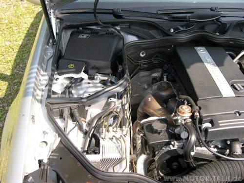

danke,meiner ist von 2005 und da sieht man nur noch den einfülldeckel
