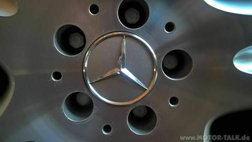

Was verursacht diese Kratzer?
Von Jahr zu Jahr nehmen die Kratzer in meinen vor 5 Jahren neu gekauften Felgen zu (siehe Foto). Die meisten Kratzer treten um die Löcher für die Radbolzen auf, so dass ich den Verursacher bei meinem Reifenhändler bzw. dem Schlagschrauber-Bediener suchen würde. Ich lasse meine Reifen bei TyrExpert lagern und wechseln.
Was mich nur verwundert, ist dass ebenso Kratzer um die kleinen Löcher auftreten, die eigentlich keine Berührung mit dem Schlagschrauber haben sollten.
Kann mir jemand die Kratzer erklären? Danke im Voraus!

Das sind Klarlackunterwanderungen

Ich tippe auf ganz normalen Dreck während der Fahrt.
genau - das wollte ich auch gerade schreiben. An den Rändern der Löcher sind im Klarlack kleine Beschädigungen. Wenn da jetzt Wasser oder sogar Salzwasser dran kommt, wandert das Wasser unter dem Klarlack wie eine Fistel
um solche Beschädigungen zu vermeiden benutze ich eine kunststoffummantelte Schonnuss
Danke!!!
Da ist nicht die nuss der Verursacher. Man siehe die kleinen Löcher aber wie gesagt. Das sind ganz normale klarlackunterwanderungen.
An den Kanten hin ist der Lack quasi nicht vorhanden (ist ein systematischer Fehler der Technik), da geht dann die Korrosion an diesen Stellen los und unterwandert den Lack.
Da kann man nicht allzuviel machen, höchstens von neu an ordentlich wchsen und versiegeln und das regelmäßig wiederholen.

Die Felgen sollten neu glanzgedreht werden und neuen Klarlack bekommen.
