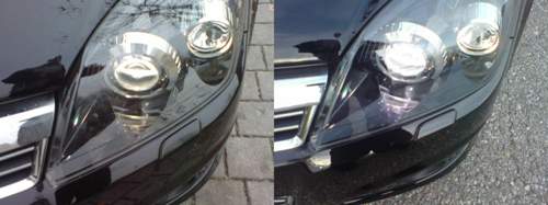

Hallo Leute,
Und zwar habe ich das gefühl, das mein Xenonlicht nicht mehr so blau ist, wie es eigt. sein sollte.
Am Anfang, wenn ich die Xenons anmache, ist es schön blau aber halt nur für die 1. Minute.. :(
Kann man irgendwas daran machen? Wo der Kostenaufwand nicht all zuhoch ist ?

hey da wirst so nix machen können kannst dir andere lampen reinmachen da gibt es ferschiedene lampen sorten mit 3000K oder 4000K ... kann dir jetzt bloß nicht sagen welche zahl blauer ist da kannst auch andere farben hinbekommen lila oder weiß (ähnlich) blau mehr kenn ich jetzt nicht ...
Wenn die Lichter langsam rosarötlich werden, das bedeutet dass deine Brenner bald am ende sind. Abhilfe schafft nur noch tausch der Brenner sonst nicht.
je höher die Lichttemperatur ist desto blauer leuchtet es. 8000k oder 10000k sind extrem blau aber nicht unbedingt erlaubt :D
Die Originlabrenner sind meines Wissens nie blau, weder neu noch alt sondern mit ihren 4000k einfach mal weiß.

Wenn ich die Scheinwerfer anmache, ist das Xenon perfekt! Sobald die dinger 1-3 Minuten lang brennen, wird es sehr weiß... :(
ALso nicht mehr so schön Blau, wie es eigt. sein sollte. :(

Du weißt aber schon, dass je bläulicher das Licht ist umso schlechter die Lichtausbeute ist? Gerade nasse Straßen schlucken das bläuliche Licht regelrecht. Das ist auch ein Grund, warum heutige Xenons eher weiß leuchten (müssten um die 4000 Kelvin sein). Früher hatten die Xenon 6000 oder gar 8000 Kelvin, das war dann ziemlich blau.

Das neuere Xenon is ja eher gelb, ich hab die Philips Ultinon eingebaut - schaut jetzt wieder aus wie Xenon ausschauen soll.

Da du das AFL hast, wird es mit neuen Brennern ziemlich schwierig werden. Die sind nämlich mit dem Zündsteuergerät zusammen, also ein Teil und kosten bei Opel über 300€ pro Stück. Ich glaube nicht, dass es die im freien Handel auch so gibt.
Beim normalen Xenon sollte dies jedoch kein Problem sein.
Nene, hab auch AFL - einfach Brenner wechseln, das wars dann
Hab mal nen Pic angehängt, Foto is nich so gut, schnell mit dem Handy gemacht am Wechseltag
