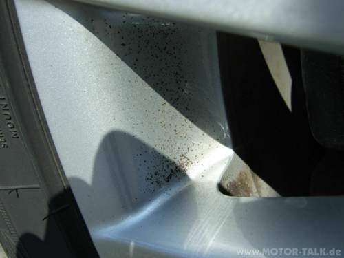

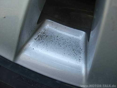

So...ich hab auch ein Problem mit eingebranntem Bremsstaub...oder ist es doch was anderes? 😕
Hab das Fahrzeug im Januar gekauft, da haben die Felgen schon so ausgesehen.
Ich hab aber gedacht, mit ein wenig Alu-Teufel Rot geht das.
Tja...wer kennt es nicht...mit einmal wurde es wärmer und die Felgen mussten aufs Auto.
Bisher habe ich folgendes ausprobiert:
Alu Teufel Grün...der Dreck macht 😁😁
Alu Teufel Rot...Dreck 😁😁
Knete...😁😁
Ultimate Compound, Prima Swirl...😁😁
Was hab ich noch für Möglichkeiten??
Dscf2425
Dscf2424
Sicher das es Bremsstaub ist? Sieht mir eher wie Teer aus?!
"Extrem Bremsstaubentferner" von Iwetec oder mal "Iron X" von CarPro probieren !
Gibt es beides z.B. über das große Auktionshaus zu erwerben.
Nö...sicher bin ich mir nicht.
Kann natürlich auch Teer sein...habe Sonax Flugrostentferner ( macht bei Teer wahrscheinlich wenig Sinn ) hier...soll ich damit mal ran??
Oder gibt es auch "Teerentferner"???
Es gibt auch Teerentferner... Carpro TarX, Auto Finesse Oblitarate und Valet Pro Tar and Glue Remover wären da meine ersten Einfälle.
Hast du IPA zu Hause? Damit kannst du Teer zumindest so anlösen, dass er verschmiert. Wenn dir das gelingt, kommst du mit dem Teerentferner weiter. Verschmiert nichts, ist es wahrscheinlich Bremsstaub, der aber mit dem Alu Teufel runter gehen müsste...
Ja...IPA ist vorhanden...sollte ich diesen verdünnen oder pur?
Beide Alu Teufel haben definitiv nicht funktioniert!
mach dir erst einmal eine 1:1 Mischung vom IPA zum antesten
Probier mal an einer Stelle IPA pur, wenn du den Fleck verschmieren kannst und er bräunlich wird, sollte es Teer sein und du müsstest dir einen Teerentferner holen. Das komplett mit IPA zu entfernen mag zwar auch gehen, mir war es viel zu mühsam...
Ich hatte es nur als Test gedacht, weil man laut Bild schlecht sagen kann, dass es definitiv Teer oder Bremsstaub ist.
Bei mir war alles, was die beiden Alu Teufel übrig gelassen haben definitiv Teer...
Finde eher das sieht aus wie rostiger Bremsstaub. Darum würde ich eher mit einem Flufrostentfernen rangehen.
Wundert mich aber, dass mit dem roten Aluteufel nicht mehr ging. Hast du auch mit einem Pinsel/Bürste nachgeholfen?
Ich frage mich immer wieder, was so toll an dem roten Alu Teufel ist. Ich habe nur noch ein Ausgangsfoto, aber diesen Felgensatz habe ich mit dem grünen Alu Teufel, dem SX Felgenreiniger plus, dem roten Teufel und dem Valet Pro Billberry gereinigt. Bremsstaub eingebrannt seit 2006, das Auto hat um die 400tkm gelaufen, vermutlich die Hälfte davon auf den Felgen und das ohne jegliche Reinigung. Der grüne Alu Teufel hat die Aufgabe gemeistert, der SX Felgenreiniger ebenfalls, der rote Teufel nur unter Zuhilfenahme eines Schwamms...
Danke erst mal an alle bis hierher.
Ich habe IPA hier und Sonax Flugrostentferner. Werde nächste Woche beides testen und nochmal berichten.
