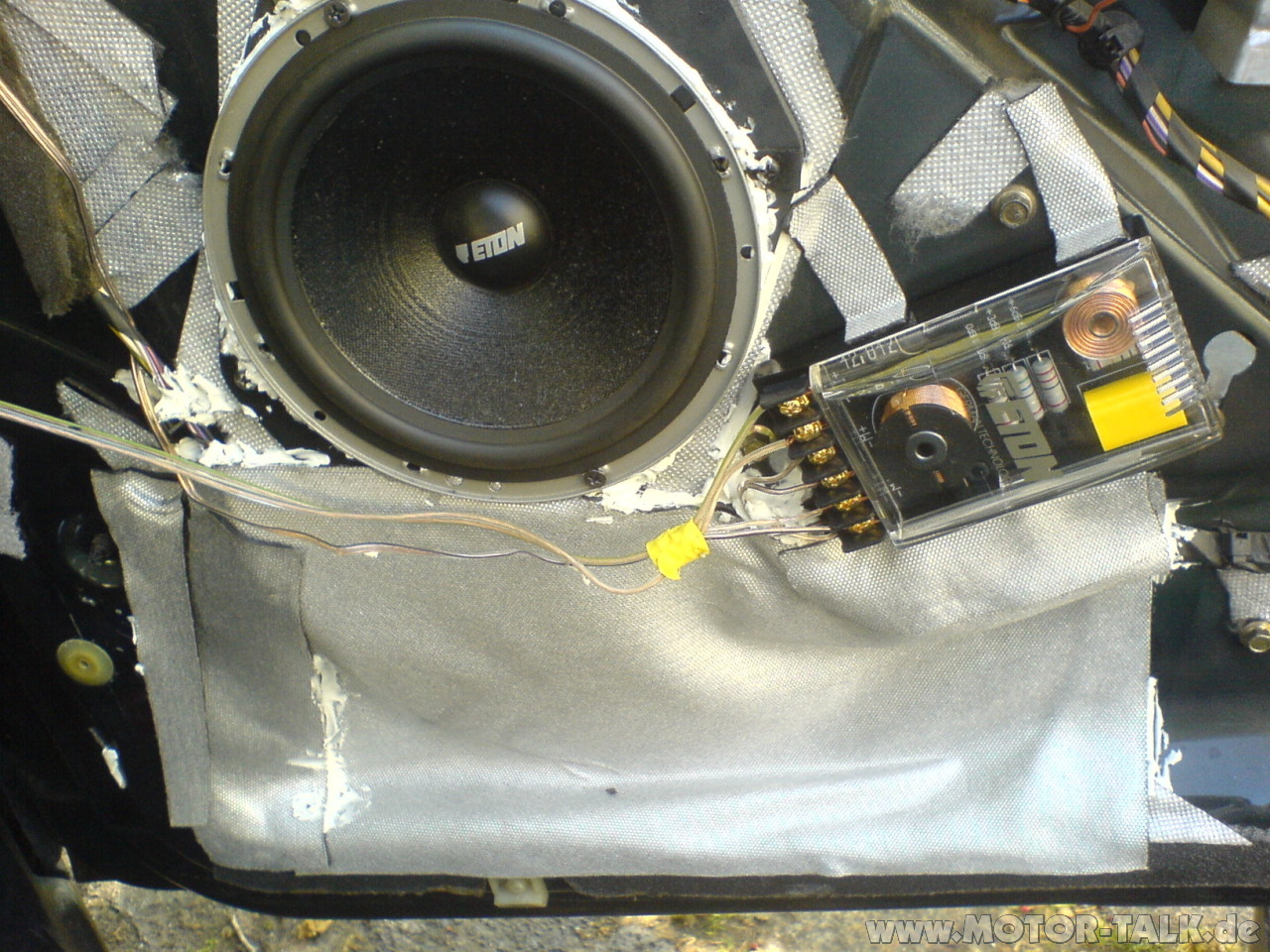

so, neue Eton sind Drinne..
Der Klang ist einfach geil, mitm Teufel könnte man schon die vergleichen...
der Unterschied zu vorher ist, das man bei Hoher lautstärke dennoch immer noch den Klang weiterhin sauber hört....
und als die Verpackung kam, war das Compo sys. so sauber das ich dachte, der hat doch das System nie eingebaut...^^
die Alten BS ls habe ich auch hier rumliegen und hab sie auseinander gebaut: auf einem der Bilder kann man einigermaßen sehen, das die spule nicht mittig zentriert ist und deshalb die Membrane nicht bewegen will.... sie kann somit nicht schwingen.
die BS waren einfach geklebt, ich musste mit sehr viel Kraft den Starken Magneten abziehen einfach..... keine einzige schraube war dranne nur ein kleber. Der Magnet hat sie zusammen gehalten....
nun ja ich lasse die Bilder sprechen :)
Eton.angekommen.Verpackung
HT einbau, ohne kleben, nur schrauben
Tür mit Eton und FW, gedämmt.
+8

die hatte ich ausm internet gekauft, durch ne Kontaktperson der auch damit dealt....
also 1 ganze matte ging allein für dieses Fette loch unterm LS ist, drauf....
die halten auch sehr gut fest und lösen sich nicht auf wenns warm wird....
habe noch wie man sieht mit Acryl kleine löcher und um den LS herum etwas gestopft....
silikon wollte nicht, habs mal bei nem Corsa B gemacht, mein Kumpel meinte, es roch eine woche nach essig :D iihhh

http://data.motor-talk.de/.../dsc01025-6829736525518493954.JPG
Ach das ist Alubutyl ?! :confused::confused:
Sehr komisch, das sieht eher nach einem faserüberzogenen Zeug aus, wenn ich mir so dieses Stück oberhalb der Weiche anschaue................
Das ist auch kein Alubutyl. Ich habe das Zeug auch schonmal gesehen bzw. in der Hand gehabt... Allerdings mit schwarzer Faser oben drauf. Das war aber Bitumen. Und wenn ich jetzt nicht lüge von Bimast glaube...
