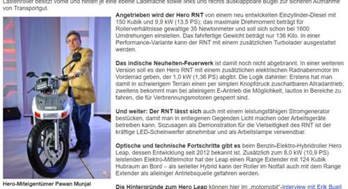

Dieselroller

@Multitina schrieb am 7. Dezember 2022 um 23:44:54 Uhr:
Keine Ahnung, wie die Inder das mit Vario machen...
Der RNT spukt seit Jahren in der Presse herum, ist aber nicht auf dem Markt und es gibt seit der ersten Vorstellung auch keine weiteren Ankündigungen. Wahrscheinlich eine Totgeburt. Der RNT sollte sein max.Drehmoment bei 1600 U/min haben und seine max.Leitung bei 4000 U/min.
Die existierenden Diesel Motorräder (mit ähnlicher Charakteristik, also keine fünfstelligen Drehzahlen) haben manuelle Schaltung.
Man muß natürlich die Übersetzung an den Motor anpassen, aber das muß man doch immer.

Ich finde es trotzdem sehr spannend, wie ein Motor mir solcher Drehmoment- und Leistungscharakterisitik auf eine klassische Variomatik abgetimmt werden kann oder könnte. Da müsste ja quasi die vordere Riemenscheibe verhältnismäßig stark rausgeschoben werden im Verhältnis zur geringen Drehzahlsteigerung. Wenn man die Variomatiksteuerung elektrohydraulisch ansteurt, kann dies durchaus gelingen. Fragezeichen habe ich da eher, was die Geräuschkulisse und Entkopplung angeht. Ein Traktorgefühl auf einem Roller möchte wohl kaum einer haben.

Was bei denen Strasse ist, ist bei uns "offroad".
Es ist nicht garantiert, dass ein RollsRoyce sanfter über die Felder gleitet als ein Ackerschlepper, nur weil der RR einen 12-Zylinder-Ottomotor hat und der Ackerschlepper einen "unkultivierten" Diesel. Die Stöße die man spürt, sind Unebenheiten des Untergrundes!
Und der Hero RNT sollte genauso wie ein Ackerschlepper eine Kraftweiche bekommen, um als stationäres Aggregat neben dem Feld eine Bewässerungspumpe etc. anzutreiben. Ausserdem einen E-Motor und starke Batterien für Beleuchtung (dort wird es ja immer um 18 Uhr dunkel).
