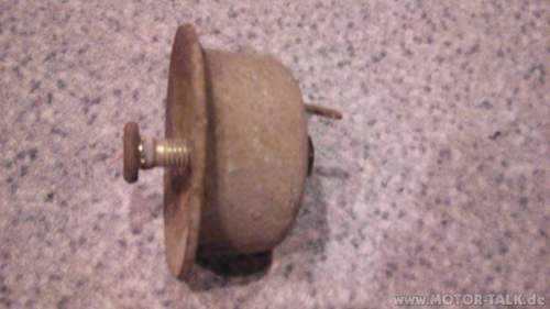

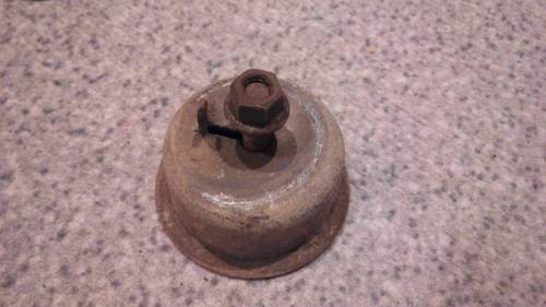

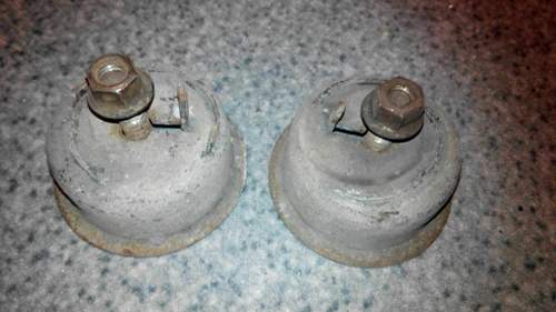

Ich hatte das große Glück und habe 2 fast neue Nivos für meinen Kombi für nen schmalen Taler bekommen. Als das Paket ankam, fand ich allerdings 2 Teile darin, mit denen ich nicht wirklich was anfangen kann und ich vermute, sie gehören nicht dazu. Könnt ihr mir weiterhelfen? Um was handelt es sich dabei?

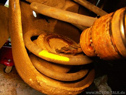

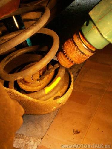

Das kenne ich auch; links-hinten (Bild 1)

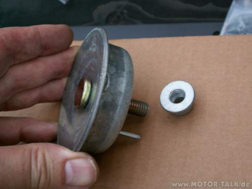

Nur Mut bei den Haltern unten übrigens, denn .... wenn man zu den sicherlich "Wenigen" gehört, die keine e-Schweissgeräte inne Küchenschublade haben, kann man auch mittelalterliche Methoden anweden - als da wären angebl. Gripzange / WaPu-Zange / Brecheisen / od. auch meine Methode ("Kopf + Haltergehäuse" (zusammen) seitlich anbohren)) - damit also den evtl. mitdrehenden Kopf fixieren 😉 - vorher natürlich die Mutter/Gewinde erstmal gut 'WD40-igen' - länger einwirken lassen.

Das sind die unteren Federhalter an der Hinterachse.
@scutyde schrieb am 16. März 2015 um 20:08:48 Uhr:
Aaaaaah, okay.....
Also ein "Bonus". Danke für die Info..... Wenn meine schlechter aussehen, werde ich die tauschen.

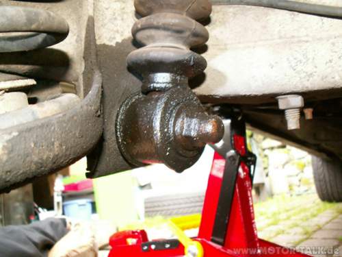

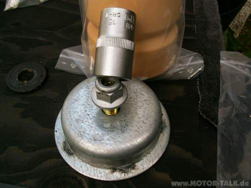

Oftmals ist der Gewindestift in der Mitte der Federhalter nach der langen Zeit in der Längsverzahnung nicht mehr standhaft und dreht dann im Federhalter mit, wenn man versucht die Mutter von unten zu lösen. Dann hilft ein kleiner Schweisspunkt auf dem Kopf des Gewindestiftes und man kann von unten die Mutter lösen. In einem solchen Falle ist es gut ein paar neue Federhalter zu haben, die man verbauen kann 😉

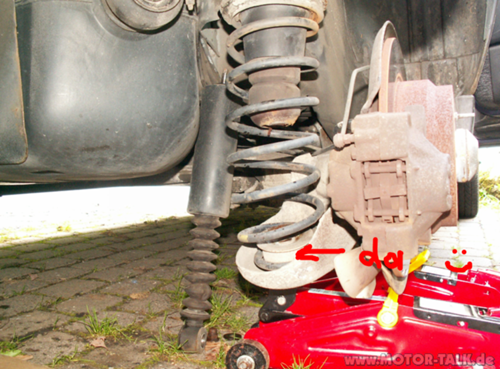

Genau so siehts bei mir auch aus, von den in Fleddern hängenden Faltenbalg abgesehen, der bei mir noch dazu kommt. TÜV wird das nicht sooooo gerne sehen (*lol*), daher muss ich handeln.
