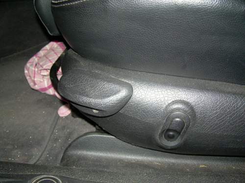

Moin
sogenannter 4 Wege Sitze !
vorne da wo das Loch ist,geht es zur Neigung der Sitzfläche und
hinten wo der Doppelknaof ist geht es zur Höhenverstellung !
runden Konpf drücken nach unten ,
oben am Rand am oberen Teil drücken nach oben.
ein sogennater Comfortsitz ,Facelift!

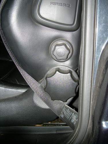

Rosi hat's schon treffend beschrieben - vorne links am Sitz wo das "Loch" ist, fehlt der Griff für die Neigungsverstellung. Der Stecker sollte für die elektrische Höhenverstellung sein (sofern der Motor noch im Sitz verbaut ist), der Schalter rechts vom "Loch". (siehe Foto) - oder auch für die Sitzheizung.
Das Handrad welches fehlt ist für die Verstellung der Sitzlehne.

Ah, okay...also fehlt der Drehgriff für die Neigungsverstellung !!?
Mich wundert nur, dass da kein Loch ist, um das Stellrad auf zu nehmen.
(bzw. Durchführung für eine Welle)
Die Sitz-Höhenverstellung geht - elektrisch. Der kleine Schalter funktioniert.
Der Stecker kann dafür nicht sein.
Verstehe ich noch nicht so 100%ig.

Und die Achse des Verstellmechanismus kann hinein gerutscht sein - oder abgebrochen.
Der Drehgriff zum verstellen der Lehne muss ja auf einer Mittelzentrierung,Welle sitzen,
damit man über das runde Zahnsegment am Drehgriff eine Bewgung der Lehne machen kann.
Es ist natürlich möglich wie Zauberlotte es schreibt,das die Welle-Mittenzentrierung durchgerutscht ist in Richtung,Mitteltunnel.

Es sitzt der Federkranz drauf und in der Mitte, da wo eigenlich
die Welle und Aufnahme sitzt ist, eine 2€ grosse Platte, welche
ich leicht eindrücken kann (gegen die Kraft des Federkranzes).
Ich versuche nachher mal daran zu ziehen ?

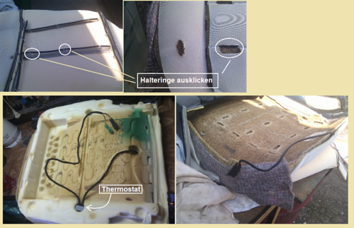

das Kabel was vorne außen Rausschaut ist defintiv von der Sitzflächenneigung.
Sitzfläche+Höhe Sitz geht elektrisch hoch und runter,deswegen 4 Wege Sitz.
Lehne und Sitz verschieben geht mechanisch.
die Sitzheizung siehst Du da en nicht,am Sitz,
weil der Schalter dafür sitzt neben dem Radio-5 Stufenregler.
für die Sitzheizung gibt es einen 2 Policen Stecker unter dem Sitz.
die Sitzheizung hat auch ein Thermostat in der Sitzfläche,damit man sich den Allerwertesten nicht verbrennt,Grins

Cool - nee, heiss (*grins*) - dann gehe ich das mal an...
Gibt es evtl. irgendwo die Kabelbelegung ? Bislang hatte ich so einen
ähnlichen Stecker im Netzt gefunden, aber anders belegt (Farben/Funktion)
Gruß & Dank
4 -wege- Sitz,Thermostat .
Stecker schaue ich noch,ob ich was habe !
4 Wege Verstellung
Sitzheizung thermostat
