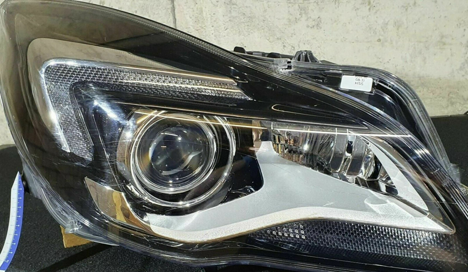

Guten Abend,
Ich wollte einen Insignia kaufen. Eigentlich war ich der Meinung der hätte Xenon aber glauben kann ich es nicht. Ist jetzt nicht das Kriterium, dass den Ausschlag geben würde aber interessieren tut es mich trotzdem.
Inseriert ist er mit Xenon. Es sieht auch von außen so aus. Er hat diese Linse. Aber er hat keine Scheinwerferreinigungsanlage und ich glaube er hat eine manuelle Regulierung der Höhe.
Ich hänge mal ein Bild an.
Oder sind das diese Bi Halogen oder wie die heißen?

Sieht nach Facelift aus und da waren die Halogenscheinwerfer in der Optik von den Bi-Xenon Scheinwerfern. Wenn er keine Reinigungsanlage hat, hat er auch kein Xenon und ich meine auch kein Kurvenlicht.
Das 30 Watt Xenonlicht gab es nur beim Corsa E, das dann auch keine Reinigungsanlage benötigt. Die automatisch höhenregulierung ist bei Xenon immer Pflicht.
Das habe ich noch nie gehört
Wenn ich das hier nachsehe steht beim Insignia mit Halogenlampen abet H7?
Jop, Halogen, HIR2 Birne...

du erkennst AFL+ Scheinwerfer beim FL auch ganz einfach daran, dass dort wo der Blinker bei deinem Bild , das Kurvenlicht beim AFL+ mit Xenon sitzt.

Das ist richtig, da die Xenon Brenner kein Quecksilber mehr enthalten und andere Salze zur Lichtfarbe genommen wurden.
Von außen hätte ich immer wieder auf die Halogen getippt, obwohl es Xenon war.
