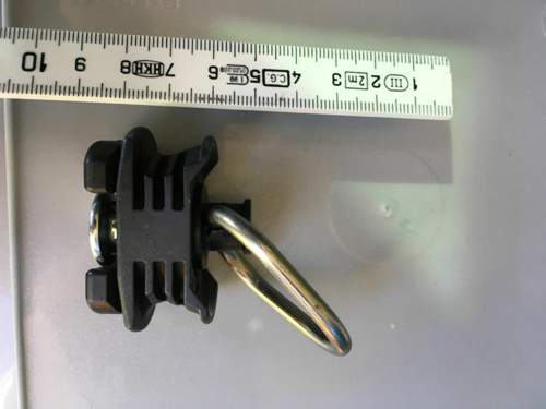

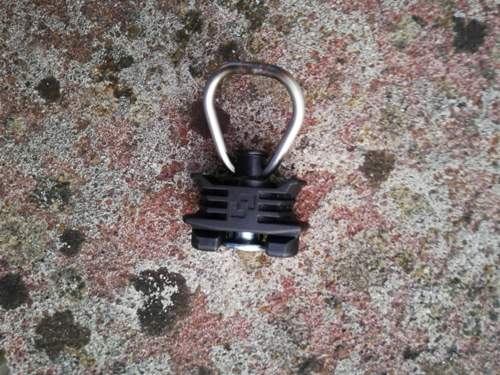

Nabend zusammen,
Ich hab mir gebrauchte Verzurrösen für einen W447 gekauft und bekomme diese nun nicht in meinen Marco Polo eingebaut. Anbei die Bilder. Mache ich irgendwas falsch oder hab ich die falschen gekauft?
Vg und schöne Ostern

Sehen aus als wären die vom W639.

Müssen passen ! Macht keinen Unterschied ob 639 oder 447 .
Fühlen wo das Loch ist , rein und dann weiter schieben bis zur Mitte zum nächsten Loch !

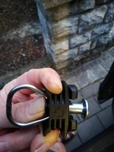

Oberen Knopf (da hängt die Öse dran) eindrücken, dadurch kommt der Knopf unten etwas weiter raus. Diesen Knopf dann in eines der "Löcher" in der Bodenleiste einsetzen und das Ganze etwas verschieben, dann oberen Knopf loslassen und hin- und herschieben, bis es einrastet.
Versuch mal. Manchmal gehts schnell, manchmal muß man etwas probieren.

Darauf achten, dass die Metallöse längs und nicht quer steht- dann lässt sie sich recht tief eindrücken. Dann sollte es klappen.

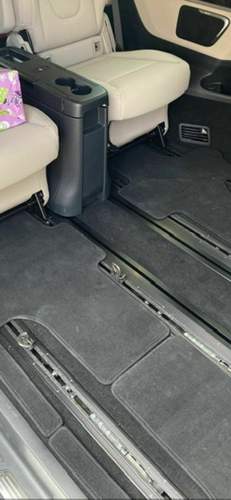

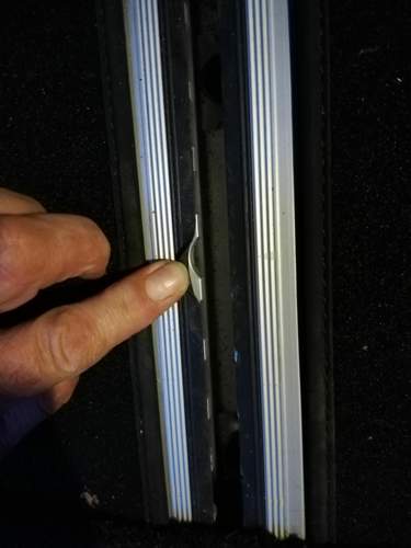

Anbei mal ein paar Fotos
Das dünne Ende der Öse muss nach unten. Sonst geht der Riegel nicht weit genug nach unten.
Dann mit Daumen den Riegel nach unten drücken.
An der offenen Stelle den runden Riegel einführen und anschließend leicht nach rechts oder links schieben bis die Kunststoffnasen in den Rundungen einrasten wenn man den Riegel loslässt
und alles eben aufliegt - fertig.

Danke für die Fotos, ich glaube da ist auch der Fehler. Es sind die falschen Ösen. Meine sehen anders aus.

Genau, passt nicht in die Löcher rein.

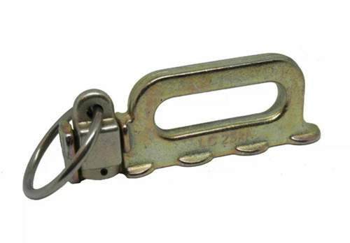

Würde so ein Teil für Airlineschienen passen?

Dann mal messen wie breit der Bolzen unten ist.
Der Durchmesser sollte eigentlich maximal 20mm betragen.

@CaFreak schrieb am 14. April 2020 um 14:21:02 Uhr:
Auch die passen, wenn sie für metrische Airlineschienen sind. Es gibt welche mit 25mm und mit 25,4mm Lochabstand.
Generell dürfte das aber Overkill sein.

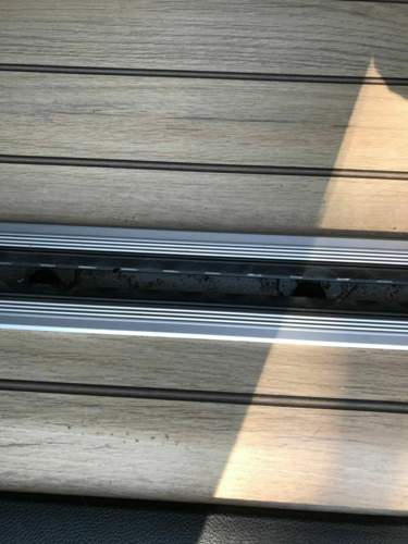

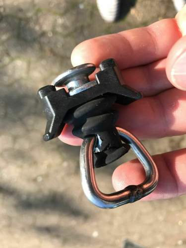

weiß vielleicht jemand aus der geneigten Leserschaft was das für Teile sind, s. Foto im Anhang? Davon lagen (etwa 8?) im Fahrzeug - aber in die Bank/Boden-Schienen passen sie nicht ... oder WIE passen sie in die Schienen, wenn es zB Ösen für Ladungsspanngurte sein sollten ?
Hilfe erbeten.
Doch, das sieht aus wie die Zurr-Ösen für die Schienen
