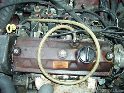

Trotzdem noch ein par Fragen....zu Bild eins: Wo gehört der Scvhlauch vom Ventildeckel hin?

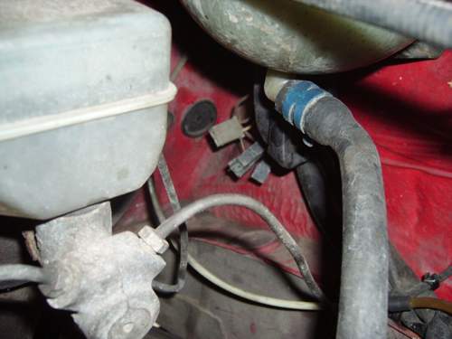

Bild 3: Masse-Kabel vom Verteiler zur Batterie? Normal?
Eins vorab: Der Vorbesitzer scheint einige Sachen dilettantisch mit Hausmitteln repariert zu haben. Aber das ist ja nichts neues für dich... ;-)
Der besagte Schlauch z.B. ist (natürlich) nicht original. Behalte ihn unbedingt im Auge, denn wenn er nicht ölresistent ist, könnte er sehr schnell porös werden.
Dieser Schlauch ist normalerweise Teil der Kurbelwellenentlüftung und mündet direkt in den Verbindungsschlauch unterhalb des Ölabscheiders (siehe Bild im Anhang: Nr. 7).
Schau mal nach, ob der Vorbesitzer dort einen Flansch o.ä. eingebaut hat. Falls ja, dort wieder anbringen.
Ich fürchte allerdings, es bleibt dir nichts anderes übrig, als das Teil zu ersetzen.
Sieh's positiv: So kannst du bei der Gelegenheit die Kurbelwellenentlüftung reinigen.
Bei meinem ist das nicht.
Die Stecker unter deinem Ausgleichbehälter sind für die Seitenblinker und soweit mir bekannt einer für die Nebelscheinwerfer ..

das massekabel vom verteiler zum minuspol ist mal SOWAS von überflüssig - wenn du das entfernst siehts erstens besser aus und zweitens wirst du es nicht mal bemerken
schau mal was unten vom getriebe zum akku geht - ein fettes masseband - wird zwischen getriebe und akku noch fett an die karosserie verschraubt - da braucht nix ergänzt werden
das kabel brennt durch den anlasser-strom höchtens durch - das is dann aber auch alles 😁
die ventildeckeldichtung ist undicht - mach mal neu - die öldeckeldichtung kotzt auch schon ausm letzen loch - ebenfalls ersetzen
wenn der EINE gartenschlauch, der als kurbelgehoiseentlüftung eingesetzt ist, wenigstens mal gekürzt wird, dann sähe das schon nicht mehr all zu pervers aus
der andere - naja - hat im motorraum ebenso nix verloren 🙂

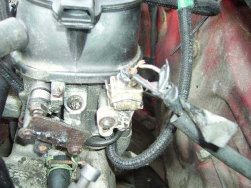

reiss mal das nutzlose isolierband von dem weissen stecker ab und mach auch ein foto von dem was darunter ist
...habe es soeben entfernt!
...ist nicht "Ventildeckeldichtung" und Öldeckeldichtung" das gleiche?
...habe mir schon eine Neue besorgt....
...den Schlauch werde ich schnellstens ersetzen und an die richtige Stelle anbringen...
....den Stecker habe ich auch fotografiert.....wofür ist der?...

zum weißen stecker: lass den mal neu vercrimpen - so hat das GAR nix - das geht nicht mehr lange gut
die vw-bechertroniker haben da ne crimpzange mit den passenden kabelschuhen - die machen das sicher für nen schmalen taler - vorausgesetzt die haben die kabelschuhe noch nicht aus dem programm des elektrikers genommen - dann kommst du halt zu mir 🙂
