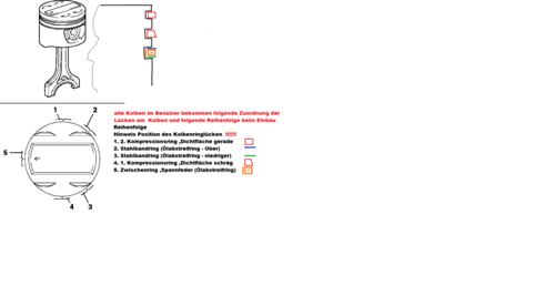

Hallo Stesieg
ich denke mal das die Kolbenringe sich im laufe des Betriebes im Motor `verdreht`haben .
das habe ich eigentlich bei jedem Kolben den ich Ziehe .
es ist egal dabei ob es ein Benziner oder Diesel.Kolben ist !
liegt an der Ovalität der Kolben so meine Gedanken dazu .
das ist kein Montagefehler,sondern vollkommen normal
im Bild mal die richtige Zuordung der Lücken der Kolbenringe bei Opel , Saab usw für
die Ausrichtung der Kolbenringe bei der Montage .
keinen Schreck dabei bekommen
mfg
Kolbenringe-einbauen-einbaumarkierungen
@ Rosi,
das ist aber auch ein Wunschgedanken den Du da hast. Wie soll sich ein Kolbenring wärend dem laufen denn verdrehen??
Da ein Kolben keine Drehbewegung macht ist es unmöglich das sich ein Kolbenring verdreht, zumal dieser immer oben bzw. unten gegen die Ringnut gepresst wird.
Und wie willst Du das mit übereinanderliegenden Stoßkanten der Ölabstreifringe erklären?? Die können sich zu 100% nicht während dem Lauf verdrehen, die stehen vom mittleren Abstandsring nämlich dauerhaft unter Druck.
Ist ja auch komisch das bei 2 von 6 Kolben die Ringstösse, besonders die der Ölabstreifringe noch stimmen und bei den anderen 4 Kolben nicht.
Ist aber auch im Endeffekt egal, die Stösse der Kolbenringe stimmen nicht, wieso und weshalb sei mal dahingestellt.

Hallo Stesieg,
Das ist so nicht ganz richtig mit den Kolbenringen. Ich bin zwar jetzt kein ausgewiesener Experte auf dem Bereich, jedoch ist eine Verdrehung der Ringe durchaus möglich. Der Kolben als solches ist minimal Oval, durch die Auf- und Abberufung kann es dazu kommen das sich der Ring tatsächlich verdreht. Das kommt nicht oft vor, kann aber passieren. Bei einigen Kolben gibt es sogar extra Stifte in der Kolbenringnut die ein mögliches Verdrehen verhindern.
Marrau, ein 2-Takter hat in den Kolbenringnuten Stifte ,
die ein Verdrehen der Kolbenringe verhindern sollen-
http://upload.wikimedia.org/.../47mm_piston_rings.jpg
der begriff Ringflattern bei den Kolbenringen sollte zumindest manchen Mitmenschen ein Begriff sein !
ein Kolbenring dichtet ja nur ab , durch das anliegen der Kante in der Laufbuchse und durch den
Gasdruck der sich hinter dem Kolbenring im Nutraum aufbaut und den Kolbenring zusätzlich an die LAufbuchse presst und die Dichtwirkung des Kolbenringes erhöht .
wenn man einen Motor oft im oberen Drehzahlbereich fährt kann es zum Ringflattern kommen !
als Folge dieses typischen Blow-By -Phänomens strömt der Gasdruck ungedrosselt durch den Spalt
und die Motorleistung fällt kurzzeitig ab.
wenn sich dieser Vorgang bei aufeinanderfolgenden
Arbeitstakten des Motors wiederholt ,erreichen die Gasdrücke nicht mehr den Nutraum hinter dem Kolbenring und der Kolbenring kann sogar von der Laufbuchsenwand abheben und sich im Kolben verdrehen oder sogar im schlimmsten Fall einfach brechen .
dann kommen noch ovale Kolben dazu ,wegen der Wärmeausdehnung und ein Motor
wo die Kolben schräg stehen (ein 54 Grad V Motor) ,den Rest kann man sich selber ausmalen !
Für dieses kann immer nur der Fahrer des Fahrzeuges etwas ,nicht der Motorenhersteller !

@ Rosi
Bitte, Ich will keine Arbeit darüber schreiben oder ein Abi über dieses Thema machen.
Du sagt das sich Kolbenringe verdrehen können und Ich sage Nö kann Ich mir nicht vorstellen. Du redest hier andauernd über die Verdichterringe, ICH aber unter anderem auch über die ÖLABSTREIFRINGE.
Vergiss es einfach.
Gruss
Stephan
ich verstehe deine Sorgen wegen der Dreher der Kolbenringe übrigens total !!!
in der Praxis ist es aber immer so ,das die Praxis immer die Theorie überholt .
so ein Sache mit den Kolbenringen kann man nur versuchen zu Erklären ,es bleibt
immer etwas Mystisch ,ist aber leider eine Realität !
