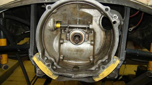

Hallöchen
Bin gerade am Getriebe machen, was muß ich am Ausrücklager, und an der Welle alles schmieren?
Und mit welchem Schmierstoff?
Hab mal ein paar Bilder reingeschmissen.....
Hoffe ihr könnt mit helfen.

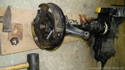

An beweglichen Teilen (nur die Gleitflächen!) kannst Du Fett oder CU-Paste sparsam verwenden. Ansonsten schmiert sich das Ausrücklager eigentlich selbst. (siehe Bild):)
Hier Schmier-Beispiel für die Bremse. Diese hatte etwa 4000km gelaufen.

Ist klar Jan, dass ich nicht den rotierenden Teil des Ausrücklagers meine. Das ist nicht nötig zu schmieren, da bereits selbstgeschmiert. Ausserdem habe ich bislang noch keines gesehen, das an der Stelle mal platt gegangen wäre. Schaue Dir in meinem Bild den Hanbrems-Hebel an, dann weisst Du, wie ich das meine. Ich kann mich auch daran schwach erinnern, dass selbst die auf der Eingangswelle verbrachte CU-Paste nach aussen wanderte, durch die Fliehkräfte. Also sparsam verwenden und nur dort wo nötig/effektiv.!!! (egal, welcher Schmierstoff)
In die Hohlschraube/Lager gehört eigentlich Fett. Ein Lager wird eben mit Fett oder Öl geschmiert und nicht CU-Paste... bei klarer Überlegung.:p
Voll machen mit Fett und den Kupplungs-zentrier-Dorn rein drücken und das heraus gequollene überschüssige Fett abwischen.
