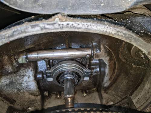

habe gerade den Motor ausgebaut, um die Lichtmaschine zu wechseln. Da ist mir das Ausrücklager aufgefallen. Soll die Kunststoffhülse so weit heraus schauen? Normalerweise soll diese doch immer in ihre Ausgangslage zurück. Ist das ein Problem, dass sie soweit rausschaut?

Die Hülse ist getriebeseitig mit 3 Schrauben befestigt - einfach mal das Ausrücklager entfernen und nachschauen :-)
Kunstoffhülsen reißen gerne, daher sollte man sie gegen Metallhülsen tauschen (und diese mit Teflon-Fett bestreichen)

Ok. Wie hebel ich das Ausrücklager aus?

Hat sich erledigt. Ist alles korrekt.

Ich denke, da wartet auch ein neuer Simmering an KW und Getriebewelle...

In der Getriebeglocke waren nur ein paar Tropfen Öl. Das sind noch Rückstände von dem vorherigen Motor. Werde sie mal reinigen:-)
Wie alt sind die Dinger? Und die Kupplung? Wennst die Mühle schon einmal heraußen hast...

~12000 km
Ok. Sollte noch passen... :D

Sehe ich auch so. Muss es nur mal reinigen.
