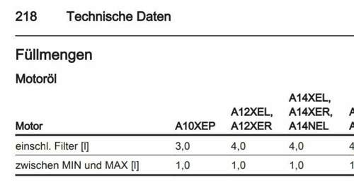

Kannst Du bitte einen Link dazu senden?
Ist meine Quelle - siehe Bild - falsch? Oder bist Du derjenige, den Du "verwirrt" nennst?
Zur Bedienungsanleitung von Opel:
Demnach ist die Menge größer als bei meinem aus 2009 (3,5 Liter) nämlich 4,0 Liter.
Von 3 Litern zu sprechen - das erscheint mir wie ein Fake 🙁
@alfopa
Ist das - Bild - Deine Motorisierung?
Sind 4.0 Liter korrekt?
Carsten

Falls ich das richtig zusammenfasse, ist "eure" Empfehlung an den TE
- statt nach z.B. bis zu 30.000 km den Ölwechsel schon nach 15.000 km zu machen.
- aber statt 4 Liter nur 3 Liter einzufüllen.
Mein Rat wäre
- Ölwechsel nach Vorgabe von Opel (30.000) und
- Füllmenge nach Vorgabe von Opel (4 Liter).

Nicht kapiert, dass 4 Liter statt nur 3 Liter Öl eingefüllt sind?
Hmmmm, doch bestimmt. Sonst hätte er es wohl, mit Angabe einer Quelle, wiederlegen können.

Der 1.4 vom TE benötigt 4 Liter Öl.
Der Q5 mehr (mehr als 3 Liter 😉 @hdw63 !) und die 1.0 weniger (siehe beispielhaft das Foto, @Haribo11, das ich oben bereits angehängt habe).
Und ich bleibe dabei - Ölwechsel nach Opel-Vorgabe bis zu 30.ooo km sind zugelasen. Das - und die Ölmenge -kann der TE aber auch nachschlagen in seiner BDA. Oder Online einsehen.
