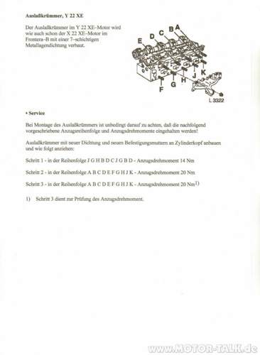

Hallo mr.pitty,
in der Anlage findest Du die Arbeitsanweisung zum Anziehen der Mutter für den Auslasskrümmer.
Die Anweisung bezieht sich auf den Y22XE ist aber auch für den X20XEV gültig.
Mit der 7-lagigen Dichtung dürfte der Krümmer nicht mehr reißen (Hitzeverzug).
Reinhard
Auslasskruemmer-y22xe

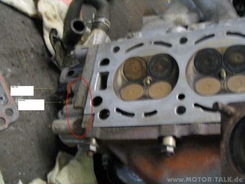

als Dichtung würde ich Dir diese Empfehlen,wenn Du das Bild siehst,wirst Du unterschiede zu anderen sehen.
Besonders im Bereich 2ter und 3ter Zylinder fehlt da etwas!
AJUSA
Artikelnummer 13149800
MULTILAYER STEEL
http://www.autoteile-teufel.de/AJUSA/Dichtung-Abgaskruemmer/13149800/
der Preis schockt einen sonst,woanders!
diese Dichtung gibt es nur für den Y/Z22XE,alle anderen Dichtungen die es gibt ,sind für X20XEV und Y/Z22XE geeignet!
da gibt es Unterschiede beim 2ten und 3ten Zylinder und bei den Ausstanzungen!

auf den Bildern siehst Du meinen Motor!
mfg
Lagerschaden-020
Lagerschaden-019
Kruemmerdichtung-y-22xe
