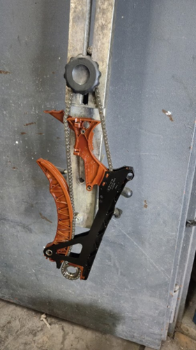

Sooo, Update!
VSD kamen neu (elring), in dem Zuge auch Steuerkette, Ventildeckeldichtung gleich mit. Interessant für alle Steuerketten-traumatisierten : so sah (siehe unten) die alte Steuerkette aus. Diese kam vor etwa 10 Jahren bei 45tkm neu, jetzt hat der Wagen 145tkm drauf. Die Schienen waren (nicht sichtbar) nicht angeschlagen, aber es ist n super gefühl, das sie neu ist. Mechaniker sachte alte war auch nicht mehr ganz auf Spannung. Und wenn man eh an die VSD muss, ist es gut machbar. Preis für Einbau Teile insg ca 450€, Arbeit 900€.
Der Qualm .. der verdammte Qualm ist weg. Der Ölverbrauch .. oh mein gott .. jahrelang habe ich Schweißausbrüche wegen dem Öl bekommen, der Ölverbrauch ist jetzt weg... am Höhepunkt (bzw emotionalen Tiefpunkt) hat die Olle mehr als 1L von dem guten Saft auf 1000km verbrannt! Jetzt, 700km nach VSD tausch, kein Ölverbrauch. Wahnsinn. Was man alles an Ölkanistern gespart hätte, hätte man es früher gemacht.
Leistung und Verbrauch mit neuer VSD + Kette wohl auch besser.
