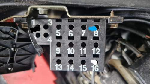

Ganz akut würde ich gerne wissen, wie ich den Fehlerspeicher richtig ausblinken kann, bzw. welcher Pol welcher ist und die Ergebnisse dahinter.

ich habe in meinen w124 eine 16 Polige Leiste wobei „16“ Leer ist. Also dort ist mein Kontakt dahinter. In meiner Anleitung steht ich soll die beiden Kabel also plus und minus an Pol eins und Pol. 16 anstecken und das in meinem Fall gelbe Kabel an die zur auszulesen Stelle einstecken.
Ich habe einen M104 Motor (300 24 Ventile) gibt es hier eventuell eine Liste mit der richtigen Belegung und den dazugehörigen Codes. Im Internet konnte ich bis jetzt keine finden.

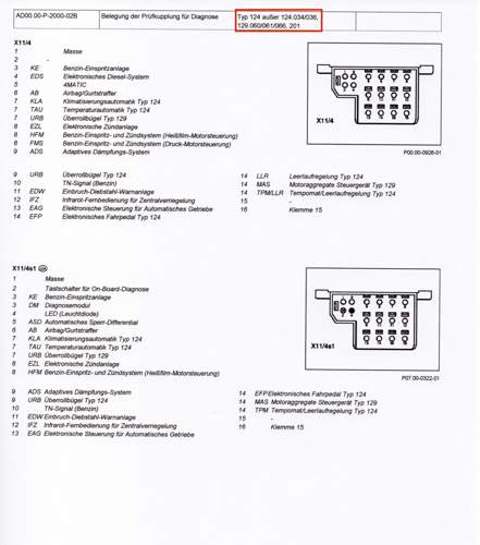

die Angabe der FIN ermöglicht eine Zuordnung der Bauzeit Deines MSG, daraus lässt sich dann auch die Belegung der Dose nachsehen.

bei Motor 104 vor 7/93 sollte MSG KE eingebaut sein. Das wird bei der 16-poligen Dose auf Buchse 3 erreicht, Buchse 1 sollte Masse sein.
Hier gibt es noch ein Motoraggregate-Steuergerät MAS, das steuert z. B. das Kraftstoffpumpenrelais und liegt auf Buchse 4.
Dazu kommt dann auch noch ein Schaltgerät der Elektronischen Zündung EZL / AKR auf Buchse 8, beide mit jeweils eigener Fehlerliste.
(Bei MSG ab 7/93 HFM oder PMS liegt das MSG auf Buchse 8.)

Im Anhang siehst Du die Belegung der 16poligen Diagnosekupplung im Motorraum, bzw. was diagnosefähig ist und was nicht. Diese Liste trifft auf Deinen 8/92er W124 zu.
Die Anschlussanweisung für Deinen Blinkcodetester ist korrekt. Allerdings, wenn im Pin 16 keine Buchse ist kann die Diagnose nicht funktionieren. Ist die Buchse nach unten herausgerutscht ? Dann mußt Du sie wieder einstecken.

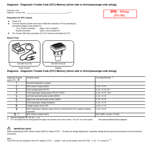

In der Vertragswerkstatt wird die Blinkcodemethode nicht benutzt, [Ausnahme US Fahrzeuge], da man den Impulszähler hat [siehe Bild]. Du wirst in den MB technischen Informationen also keine Anweisung finden wie man einen Blinkcodetester benutzt. Mit diesem Gerät werden die Fehlercodes als Nummer ausgegeben - also keine Zählerei von BlinkLEDs. Wenn Du also einen Fehlercode festgestellt hast - z.B. wie im Bild unten [SRS System] mußt Du auch wissen was die Fehlernummer bedeutet. Du brauchst also eine Fehlercodeliste für das System das Du gerade im Test hast. Ohne diese Liste ist keine Diagnose möglich. Diese Listen gibt es im WIS für alle diagnosefähigen Systeme.

Siehe meinen Beitrag! Anbei Bild meiner "Dose". Schwarz und weiß sind fix, mit dem blauen dann variabel, siehe Deine Liste oder HHT-Programm. Den roten klemmst Du auf Batterie Plus. Bei Pin 8 z.B. wird der HFM angesteuert. Wie gesagt E320 Cabrio, 10/96.
Wichtig - es kann sein, dass die Kontakte aus der Dose nach unten rausgerutscht sind. Bitte Diagnosdose von unten fassen und Kontakte wieder nach oben drücken.
