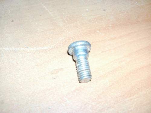

Frage im Titel, was genau ist besonders an Bremsscheibenschrauben? 6 Stück kosten runde 20€. 25 Schrauben im gleichen Maß bekomme ich für etwa 5€ als 10.9er Festigkeitsklasse. Gut, ohne Sicherungsmittel, das hätte ich aber in der Halle. Gibt es sonst Unterschiede bzw. was macht eine Schraube zur Bremsscheibenschraube?
Eine Schraubverbindung, auch an der Bremsscheibe wird nicht auf Scherung belastet.
Zumindest nicht, wenn sie korrekt ausgeführt ist. Das heisst richtiges Drehmoment und gereinigte Oberflächen.
Die Zugkraft der Schraubverbindung presst die Oberflächen der zu verbindenen Bauteile (hier Felge und Bremsscheibe) so fest zusammen, dass sich die Scheibe nicht bewegt.
Wenn sie das dennoch tut, kommt es zu einem Materialabtrag an Felge, Bremsscheibe und Schraube. Mit der Bremse möchte ich nicht mehr fahren.
Wenn Schrauben mit einem dicken Schaft eingesetzt werden, dient dieser zur Zentrierung. Auf garkeinen Fall dient der dazu um Scherkräfte aufzunehmen. Es werden nur Zugkräfte in axialer Richtung wirksam.
Schön beobachten kann man das auch am Auto. Wenn man die Bremsscheiben runter nimmt und die Bohrungen und Radbolzen ansieht, kann man keine Berührungsspuren erkennen. Felge, Bremsscheibe und Radnabe werden so fest aneinander gepresst, dass die sich nicht gegeneinander bewegen.

UA behaupte ich die Bremsscheibe
bzw der Sitz auf der Nabe hat einen Zentrierbund :p!
Wäre sinnvoll und haben bestimmt viele, aber eben nicht alle. Da ich nicht weiß, um was für ein Motorrad von fate es sich handelt, der hat ja auch mehrere, behaupte ich lieber nichts.
Wie ich bereits auf Seite 2 ausführte, ist das z.B. bei den von mir genannten Kawasaki - Motorrädern nicht der Fall und ich denke, die Anmerkung von Hatschky ist nicht ganz unbegründet.
Ich bin auch der Meinung, dass die Scheibe durch die Verdickung an den Schrauben mit in Position gebracht wird, dass die in der Hauptsache der Erhöhung der Scherfestigkeit dient, leuchtet mir auch sehr gut ein.
Wie die Bremsscheiben-Befestigungsschraube einer alten 600er Kawasaki aussieht, zeige ich noch einmal, indem ich das Foto, das ich bereits auf Seite 1 gepostet hatte, noch einmal einstelle:
Schraube-fuer-bremsscheibe
