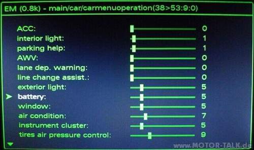

Man kann sich im MMI sowie im FIS Limo oder Avant anzeigen lassen. Bei mir war auch ne Limo. Fahre aber Avant. Nachdem ich das geändert hab sehe ich nen schönen Avant. =)
Ich kapier immer noch nich warum man nich im VFL den Zeigertest einstellen kann???
What the Hell is Hidden Menü??:-)
Zu Punkt 1: Is einfach so, da diese Funktion erst später eingeführt wurde
Zu Punkt 2: Dies ist ein Menü über das man einige Einstellungen vornehmen kann ohne etwas an den Steuergeräten codieren zu müssen. Wie der Name schon sagt ist dies eigentlich ein "gesperrrtes" Menü, was normalerweise nicht für den Endanwender/Verbraucher gedacht ist. Dass sich dies allerdings schnell herumspricht war ja klar.
Geh einfach mal ins Car Menü und drücke danach die Car und Setup Taste gleichzeitig für eine längere Zeit (ca. 5 Sek.), wenn du Glück hast ist das Hidden Menü bei dir aktiviert und du siehst dann einige schöne Dinge. 🙂
Original geschrieben von quattrofever
... ist das Hidden Menü bei dir aktiviert und du siehst dann einige schöne Dinge. 🙂
mit denen man auch nichts richtig anfangen kann. Oder was passiert, wenn man z. B. exterior light von 5 auf 8 erhöht? Für die Freischaltung der Batterieanzeige mußte ich den Wert auf 5 einstellen. Warum nicht 6 oder 8 - was passiert dann?
Gruß DVE
