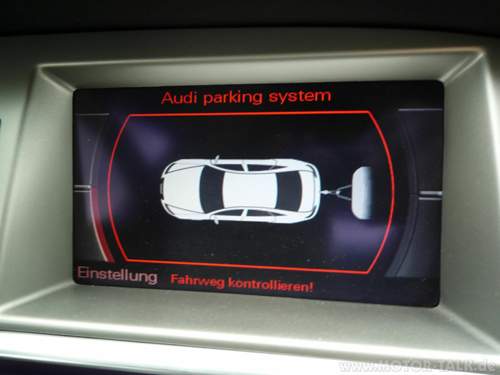

Hallo Forum!
Habe endlich jemanden gefunden, der ein VCDS besitzt. Im Eifer des Gefechts hab ich mir die Optische Parkhilfe hinten codiert. Macht lust auf mehr ;) Wisst Ihr , was man noch so schönes bzw praktisches Codieren kann? Die Tieferlegung der AAS ist mir bekannt, aber ehrlichgesagt hab ich etwas angst da was kaputt zu machen. Dann habe ich was von einem "Hidden Menu" gelesen , scheint ja auch ganz nett zu sein. Gibts auch soetwas wie Regenschließen fürs Schiebedach ? Gabs mal bei VW...
Danke!

Themenstarteram 16. September 2009 um 14:48
Und so siehts mit Hänger aus ;)
P1020197
Na da schau einer an und dann auch noch als Kombi. Sieht richtig schick aus! :)
Themenstarteram 16. September 2009 um 18:11
Als Kombi ? :confused: Also ich seh da ne Limo
