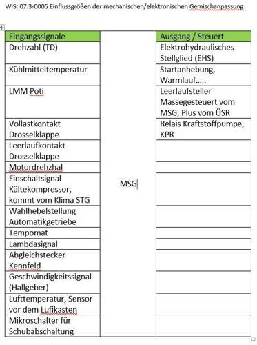

Überleg mal was das Motorsteuergerät steuert? Leerlaufregler, Gemischanreicherung und Kaltstartanreicherung.
Ich würde den an einen Abgastester hängen und dann schauen was passiert, wenn er ausgeht. Ich tippe auf plötzlich stark anreichern oder abmagern.

Im Anhang zwei Bilder vom MSG und EZL über die EIngangs und Ausgangsignale.

Ich habe ja nur einen zwei poligen Kühlmitteltemperaturgeber,
wird das Signal dann durch das MSG zum EZL weitergeleitet?
Wenn das MSG ab ist bekommt das EZL kein Temperatursignal, das ist eine Frage.
Kühlmitteltemp und Luftansaugtemp werden addiert, 120°C Kühlmittel und 50°C Luftansaugtemp ergeben eine maximale Spätverstellung von 12° KW
Wenn einer meiner beiden Sensoren defekt ist, kann dann der Kochschutz das EZL abschalten?
Kann das MSG das TD Signal auf Masse schalten und sich dadurch das EZL abschalten?
Selbst mit einem anderen MSG geht ja der Motor aus.

Das Temperatursignal vom Kühlwassertemp Geber, wird das beim m103 durch das MSG zum EZL geleitet?
Sprich wenn das MSG ab ist bekommt die EZL kein Kühlwassertemperatursignal?
Der Kochschutz vom EZL kann das den Motor abschalten?
